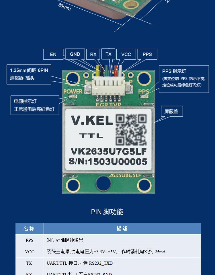

注意,接线,上接上面的VCC,GND, TX三根线,接到开发板上的3.3V  GND和RX上
风火轮建议用外电源部给GPS模块供电,因为开发板上的IO电源可能电流不够,会有不稳定情况出现,甚至信号差的情况
但是用外部电源供电,要注意好共地,就是外部电源的地要与开发板的地要连起来
