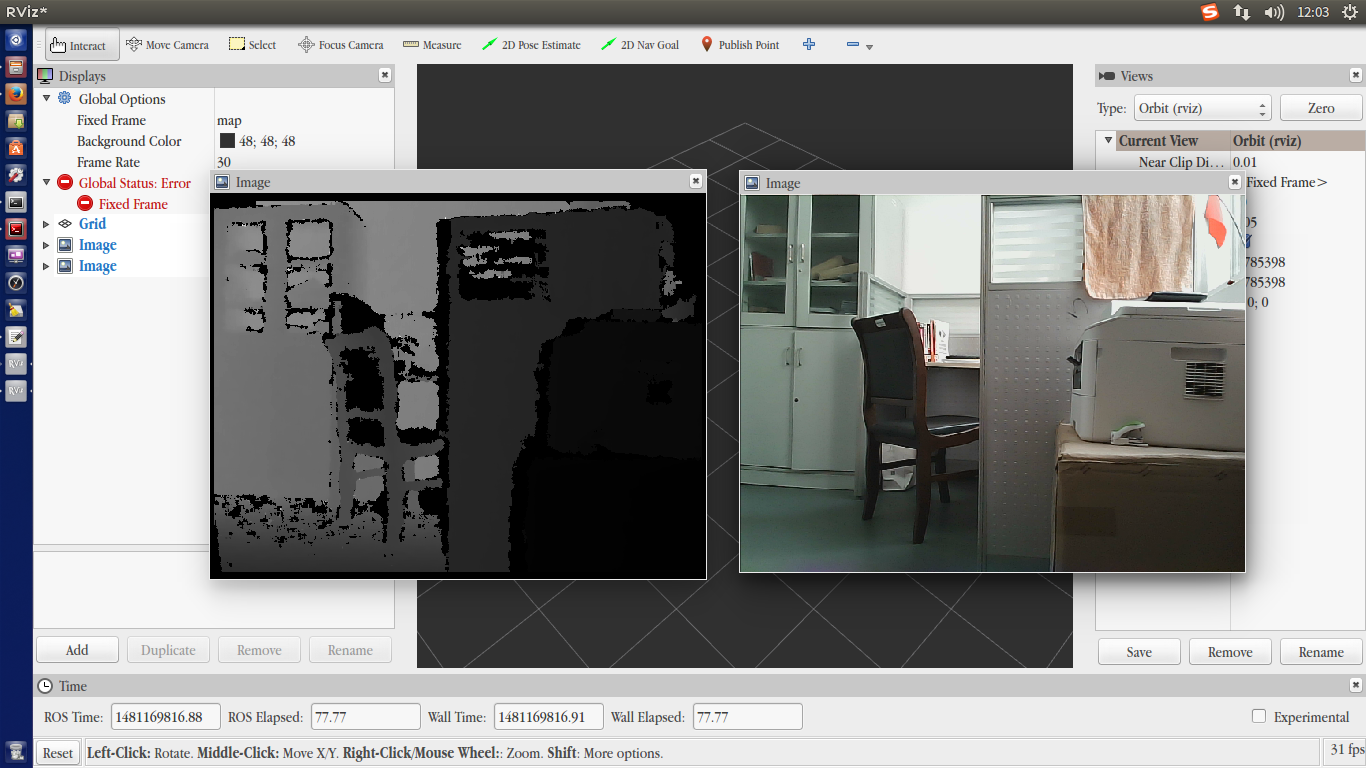

Orbbec Astra Pro传感器在ROS(indigo和kinetic)使用说明 rgb depth同时显示

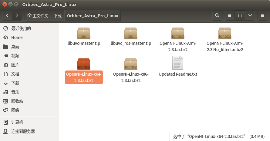

首先安装驱动,依据版本选择下载驱动中合适的版本:
依据下列文档说明进行安装:特别注意标出部分

# copy tgz file to any place you want(e.g., Home)
# unzip tgz file
拷贝到对应文件夹并解压缩:
$ tar zxvf OpenNI-Linux-x64-2.2-0118.tgz

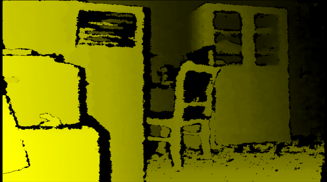

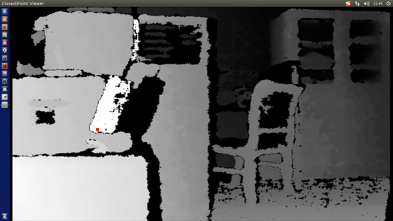

安装完毕后,进行功能测试:
  1. ~/tools/OpenNI-Linux-x64-2.3/Samples/Bin$ ls
  2. ClosestPointViewer    MultiDepthViewer    org.openni.jar
  3. EventBasedRead        MultipleStreamRead  org.openni.Samples.SimpleViewer
  4. libMWClosestPoint.so  MWClosestPointApp   org.openni.Samples.SimpleViewer.jar
  5. libOpenNI2.jni.so     OpenNI2             SimpleRead
  6. libOpenNI2.so         OpenNI.ini          SimpleViewer
使用./SimpleViewer和./ClosestPointViewer,注意传感器特性,深度视觉0.4-8.0米,如下:

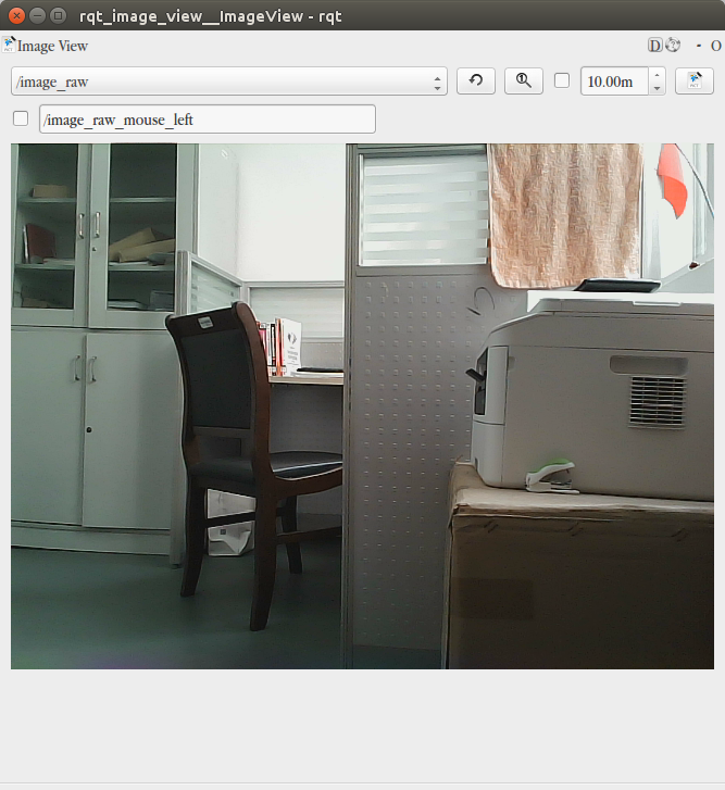

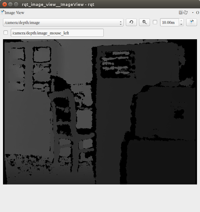

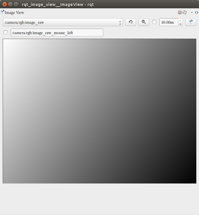

使用rqt_image_view:
发现rgb并没有正确显示??需要UVC支持。
编译libuvc过程如下:注意红色部分

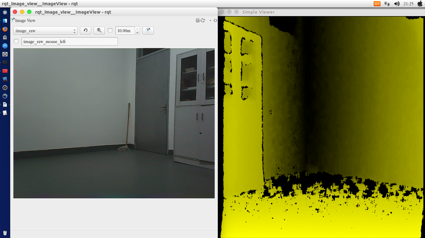

使用 rqt_image_view ,查看rgb如下:
同时使用也是可以的。
安装配置完毕,可以开始使用这款视觉传感器了。
