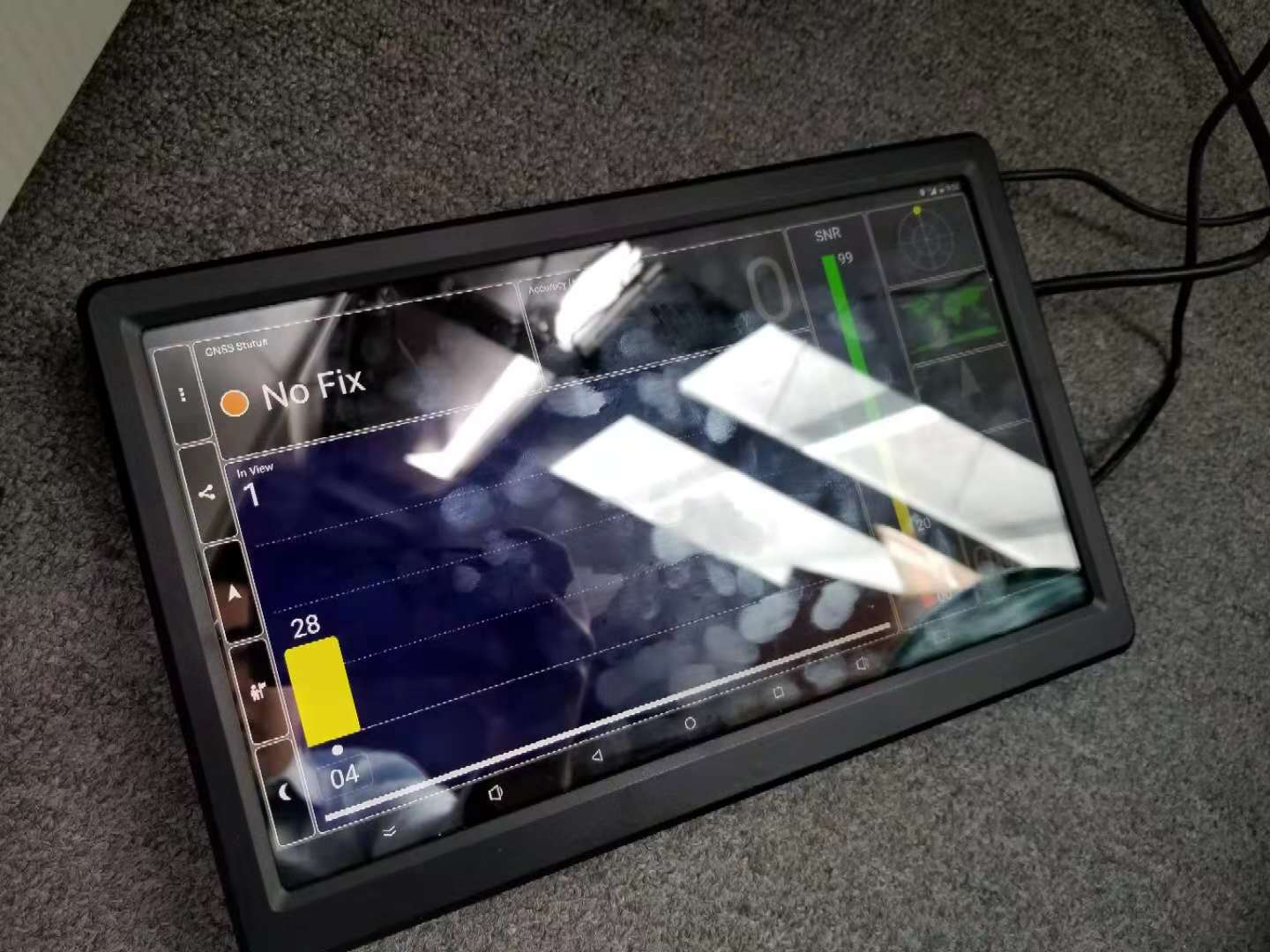

我的RK3399接上GPS模块,开启GPS定位后定位效果很差
如图:
RK3399只搜到1颗星,请问原因是什么?

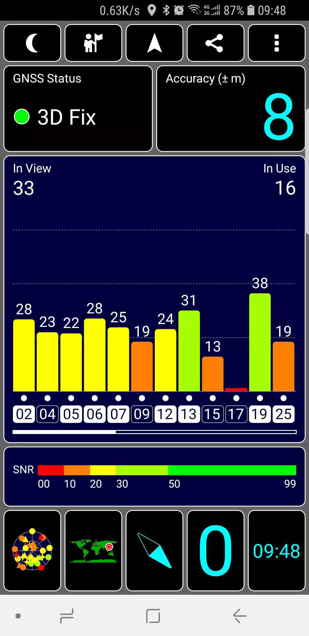

Android手机定位效果
Android手机定位效果
发表于 2018-11-13 10:46:55 | 显示全部楼层
1,你要接GPS天线,
2,你要在室外,室内是收不到星的

 楼主| 发表于 2018-11-13 11:54:20 | 显示全部楼层
你好:
1.请看这个GPS模块。http://wiki.t-firefly.com/zh_CN/ ... odule_wireless.html这个GPS模块是不是自带了陶瓷天线?如果不是,我该接什么样的天线?怎么接?
2.我是在窗台打开窗户把设备伸出窗台搜星的(上电问题不好带到室外),我用我的手机和Android开发板对比实验,在同样的位置,手机搜星数量(33)远超Android设备(1).

发表于 2018-11-28 14:12:31 | 显示全部楼层
GPS模块资料如下
产品规格书下载:http://www.vkelcom.com/uploads/soft/20170512/1494554236.zip
测试软件,参数设置方法,单片机资料下载址:http://www2.vkelcom.com:8012/bak/002.html
发表于 2020-4-8 13:27:32 | 显示全部楼层
建议看看这里
http://smartfire.cn/thread-990-1-1.html
使外部电源供电
