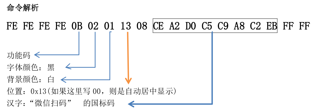

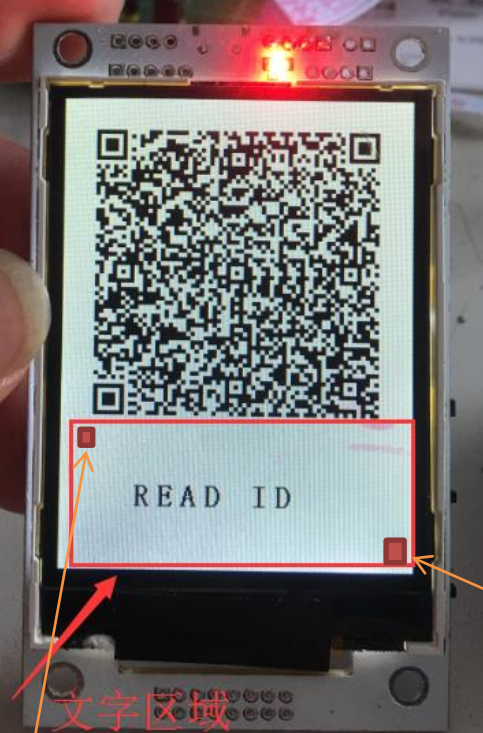

用python编程,怎么控制文字区域?
按PDF说明向串口写入以下16进制内容会当成字符串生成二唯码了
  1. \xFE\xFE\xFE\xFE\x02\x0F\x01\x00\x05\x36\x39\x2e\x30\x30\xFF\xFF
