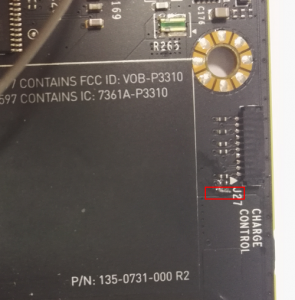

1、将板子上J27附近的R313焊上0R电阻,位置在板子右上角的螺丝孔附近。如图所示:

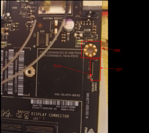

通过查阅资料后,找到了这篇文章:《Jetson TX1-TX2通电后自动开机运行的方法》。文中提到的方法是将底板上的J27端子的1脚与GND短接,也就是与J27旁边的螺丝孔连在一起。位置如下图所示:
J27应该是一个PFC排线座,把1脚与GND短接起来还是需要飞线,不好看,再找找看有没有其他方法。

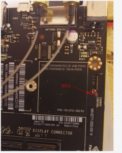

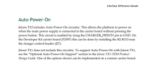

继续查阅资料后,发现TX2在设计的时候就已经为我们考虑到了这个问题,Nvida官方文档就有提到如何解决上电自动开机的问题。在《NVIDIA JETSON TX1 AND JETSON TX2 INTERFACE COMPARISON AND MIGRATION》的P23中提到:TX2有Auto-Power-On电路,使能这个电路需要将CHARGER_PRSNT#引脚短接到GND,在TX2的底板上将J27附近的R313的0R电阻焊接上就可以了。

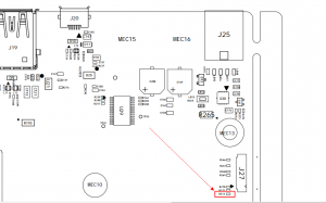

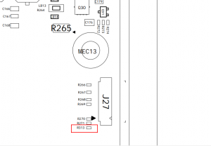

J27的位置在上文中已经标出,那么我们在J27附近找到R313就行了。这时我发现J27旁边的电阻都是0402封装的,并且全部没有标位号,要确定R313的位置还需要找到硬件设计手册。

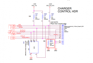

《P2597_B04_PCB_assembly_drawing》为底板的PCB装配图,《P2597_B04_OrCAD_schematics》为底板的原理图,P16有J27的原理图(CHARGE CONTROL HDR)。通过这两个图纸我们就可以确定R313的位置了。
从原理图可以看出,R313的作用就是将J27的Pin1与GND短接,其实和上文中提到的与螺丝孔短接的方法是一样的。
板子上的电阻封装是0402的,我手边的电阻都是0603封装的,焊不上去,暂时先用一小节飞线短上,插上电源线,红灯亮起,两颗绿灯紧接着随后亮起,开机成功,ssh登陆成功,vnc登陆成功,完美解决。
