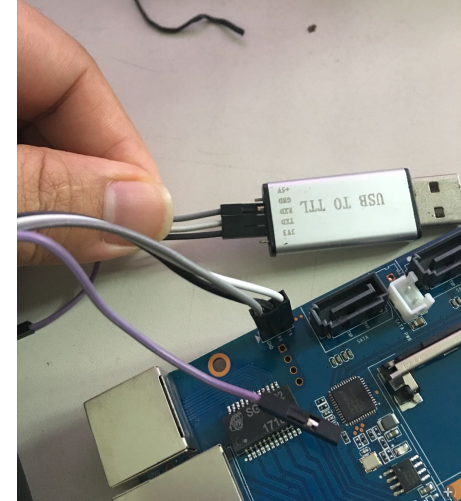

1,硬件接口
USB转串口                R2板
TX ------------------  RX
RX --------------------TX
GND -----------------GND

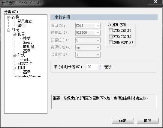

2,PC串口调试软件设置
PC上的串口调试软件,建议用putty  或 SecureCRT
COM7是不同PC可能识别得不一样,但是后面的 参数看清楚了
921600  8  N  1
这个波特率有点少用,所以不少用户说是乱码,
