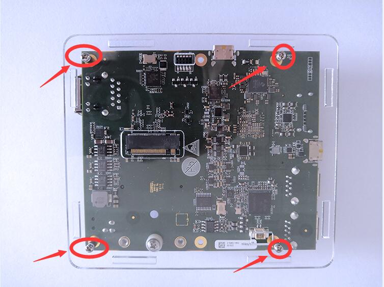

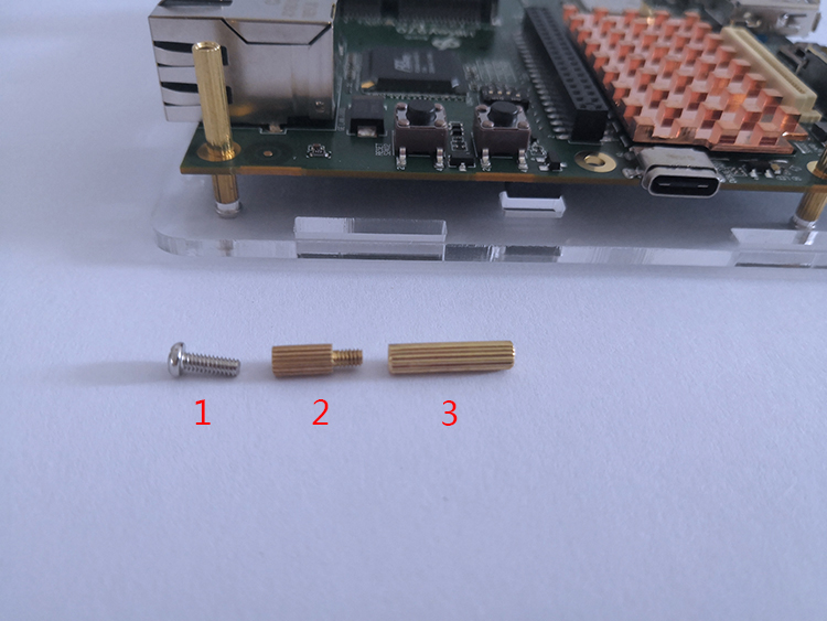

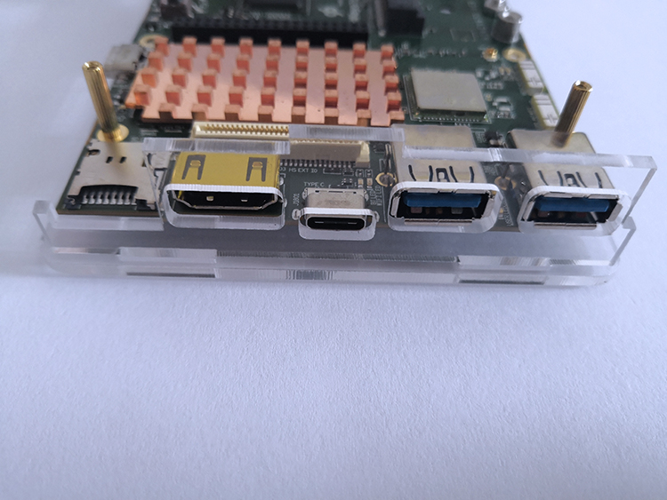

1、先把黄色透明薄膜都撕掉,找到背面的亚克力面板,将外壳的螺丝和铜柱对准孔位拧上。
2、安装螺丝顺序看下图螺丝依次摆放顺序从左到右。

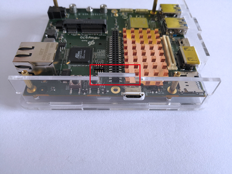

3、固定板子后我们开始安装四边的面板。
3、注意四周侧边的面板正反,凸槽向上

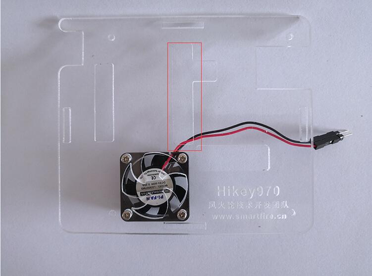

4、安装完四周侧边的面板,我们就把上面的面板拧上风扇,拧上风扇后将风扇的供电线从外壳高速扩展孔槽引出来

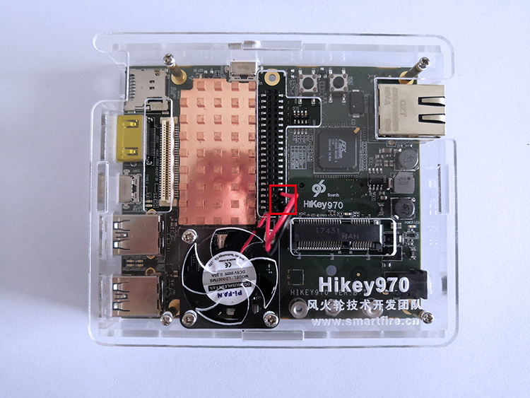

5、对准位置后,将正面亚克力面板四颗螺丝拧上,然后将风扇按位置接好就安装完成了!(如不清楚风扇接哪,找到最右边最下面的扩展接口接,按下图颜色接) TIM图片20180822185053.png

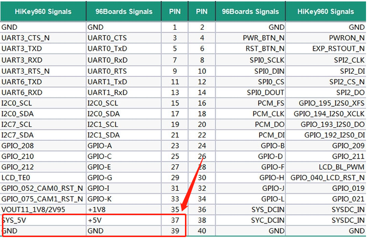

我想问一下 连接风扇电源的扩展口37针和39针,不是应该在左下角吗?因为我看到板子上特地写上了引脚号

我的在左下角

是左下角,因为我当时拍照是拍的比较暗不清晰的
