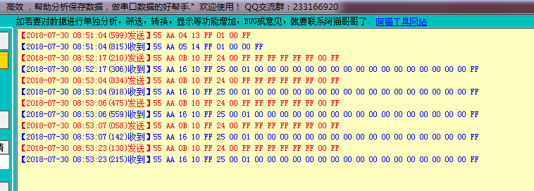

 楼主| 发表于 2018-7-30 09:00:36 | 显示全部楼层
管理员好,我已做过以下测试:
1、把卡放到天线上,使用模组的读卡模式和密码FF FF FF FF FF FF读发货给的NFC卡的0块区,结果失败。
2、在MUX1模式下设置使用FF FF FF FF FF FF读写0块区,模块返回设置成功的命令,再把NFC卡贴紧天线,没有反应。
3、首先NFC卡贴紧天线,在MUX1模式下,设置使用FF FF FF FF FF FF读写0块区,模块返回设置成功的命令,但随后一直没有反应。
