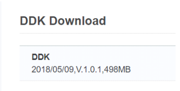

1. HIAI SDK, 目前的版本是2018/05/09, 推荐使用这个版本, 推理速度进一步提高
// 注册hw账号,
http://developer.huawei.com/consumer/cn/wiki/index.php?title=HiAI%E7%94%B3%E8%AF%B7%E6%96%B9%E5%BC%8F#
//切换到英文版, 直接下载hiaisdk, 并解压
http://developer.huawei.com/consumer/en/devservice/doc/2020301
国内用户可以通过如下地址进行下载,

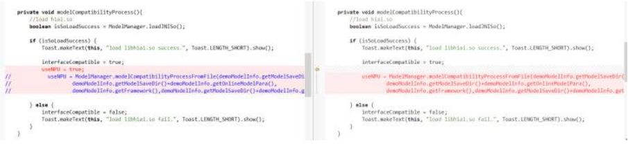

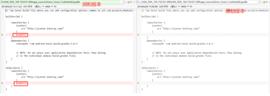

======修改点======
润和修改点如下, 主要是解决新版本的编译和cpu/npu选择问题,
HIAI SDK是要兼容手机平台的, 有一些判断条件hikey970是不需要或者是没有的。D:\HiAI_DDK_100.150.031.000\app_source\Demo_Soure_Code\build.gradle
