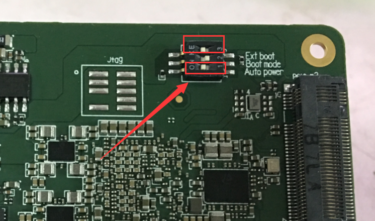

在windows下烧录hikey960固件
1,拨码:
Ext boot:On
Boot mode: OFF
Auto power:ON

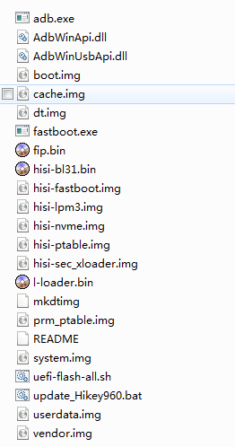

     并解压出来 假设放在位置D:\hikey960\
     同时,把C:\adb\目录下的文件拷贝到D:\hikey960\中,得到如下图的文件汇总

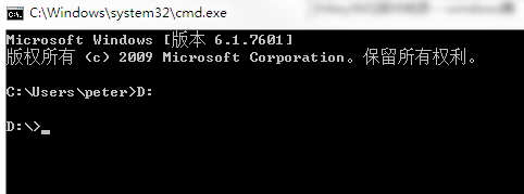

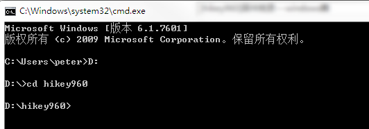

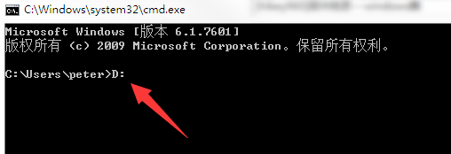

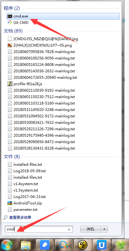

5,Windows下,开始菜单输入CMD,打开命令窗口。
进入到D:\hikey960\  运行
刚打开CMD命令框,它是在C盘的路径,如下命令切换到D盘
  1. D:回车
  1. cd hikey960    回车,就能进入到D:\hikey960目录了

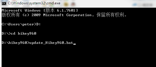

7,windows CMD命令行
运行update_Hikey960.bat  回车,它就会进入烧录中
等带烧录完毕,
8,拨码开关,
Ext boot:OFF
重新上电,就能开机进系统了。
