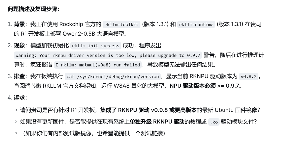

硬件主板型号:youyeetoo R1 (RK3588S)
固件名称/系统版本:R1_Ubuntu_ImageV2V3 (Ubuntu 22.04, Kernel 6.1.75)
自编的或固件下载地址:从贵司官网下载的默认镜像:R1_Ubuntu_ImageV2V3.img
  • 背景:我正在使用 Rockchip 官方的 rkllm-toolkit (版本 1.3.1) 和 rkllm-runtime (版本 1.3.1) 在贵司的 R1 开发板上部署 Qwen2-0.5B 大语言模型。
  • 现象:模型加载初始化 rkllm init success 成功,程序发出 Warning: Your rknpu driver version is too low, please upgrade to 0.9.7 警告。随后在进行推理计算时,疯狂报错 E rkllm: matmul(w8a8) run failed,导致模型无法输出任何结果。
  • 排查:我在板端执行 cat /sys/kernel/debug/rknpu/version,显示当前 RKNPU 驱动版本为 v0.8.2。查阅瑞芯微 RKLLM 官方文档得知,运行 W8A8 量化的大模型,NPU 驱动版本必须 >= 0.9.7。
  • 诉求:
    • 请问贵司是否有针对 R1 开发板,集成了 RKNPU 驱动 v0.9.8 或更高版本的最新 Ubuntu 固件镜像?
    • 如果没有更新固件,是否能提供在现有系统上单独升级 RKNPU 驱动的教程或 .ko 驱动模块文件?
    • (如果你们有内部测试版镜像,也希望能提供一个测试链接)

从压缩包中解压出boot.img和parameter.txt,单独烧录boot.img即可,单独烧录某个分区的教程可以参考
https://wiki.youyeetoo.cn/zh/YY3588/linux/SSD13xx的第二章
在烧录之前请确保原来的板子上已经烧录了Ubuntu系统,但是0.9.8的驱动我们内部尚未进行测试
npu 0.9.8:http://dd.youyeetoo.cn:5000/sharing/ksECKrIIl
