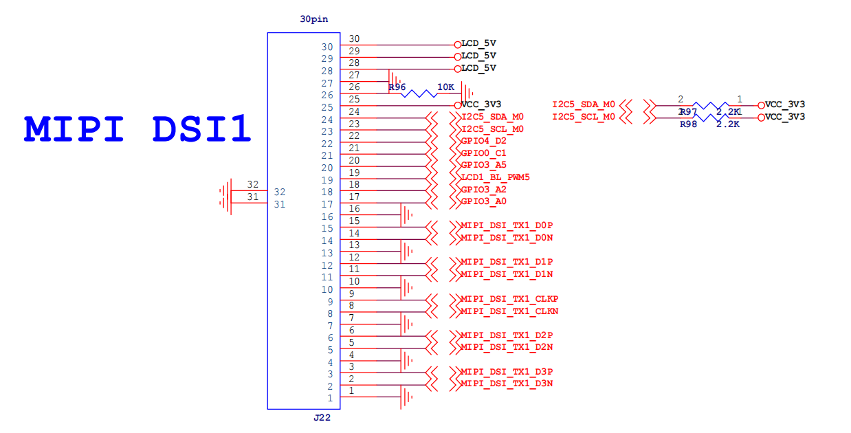

想要上个1280x720/800的7寸屏幕,虽然r1 提供了mipi 的 30pin接口图,但淘宝上没找到合适的屏幕。

我们官方的mipi屏目前是只有1024*600的,同时回答接口为什么不统一的问题,因为MIPI DSI 只是一个“协议标准”,而不是一个完整的“接口标准”,它规范了数据如何打包、如何通过差分信号传输,但没有规定屏幕应该使用什么样的物理连接器、多少根引脚,以及每根引脚的具体定义,并且每个厂商的需求不同,所以各个厂商的mipi屏幕连接会存在区别
