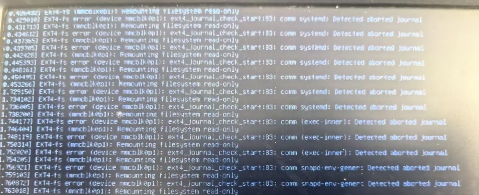

我是将 armbina 的img文件考到u盘上,然后 dd写入:
  1. dd if=/run/media/user/Armbian_26.8.1_Youyeetoo-r1-v3_resolute_vendor_6.1.115_gnome_kde.img of=/dev/mmcblk0 bs=1M status=progress
写入完成后,拔掉tf卡,上电重启,启动过程会显示很多 ext4的 error,
然后,又设置密码 选shell后, 进入命令行,
然后reboot命令重起后,就进入ramfs> 模式了
67

进入到ramfs模式一般是内核不知道挂载谁做为/引起的或者是文件系统出现损坏,可能是你下电的时候直接拔掉电源有关,使用系统的关机键又是也也会有这种偶然现象,重新走一遍流程,运行完dd命令之后记得取出sd卡
