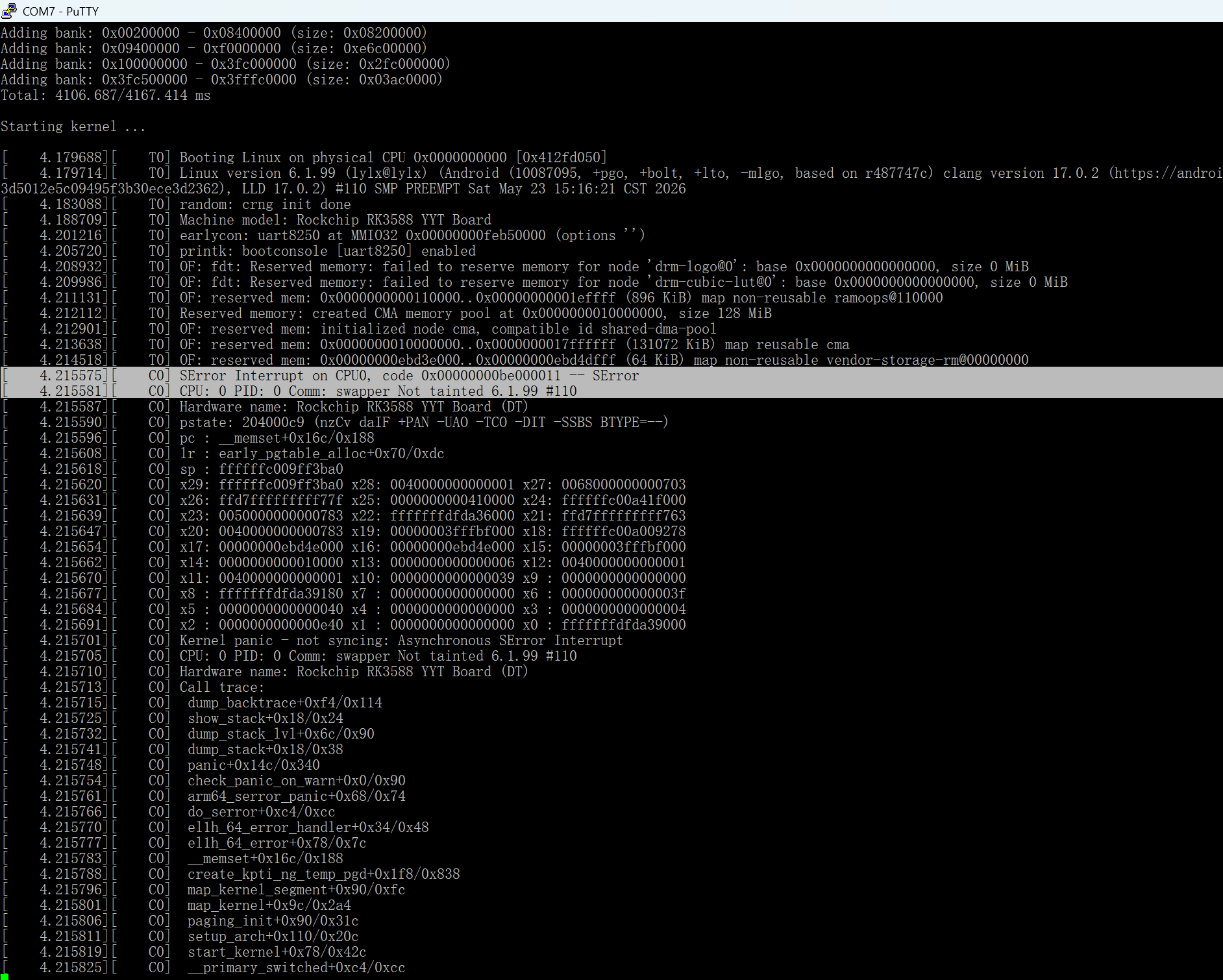

 楼主| 发表于 2026-7-7 20:32:59 | 显示全部楼层
YY3588 (16GB) 烧录新内核启动崩溃:
一、
        > [    1.004634][    C0] pc : __memset+0x178/0x188
        > [    1.004636][    C0] lr : early_pgtable_alloc+0x7c/0x118
        > [    1.004659][    C0] x19: 00000003fffbf000
        > [    1.004694][    C0] Kernel panic - not syncing: Asynchronous SError Interrupt
二、
        > Adding bank: 0x3fc500000 - 0x3fffc0000 (size: 0x03ac0000)
三、
        > memory.rgn[0].addr = 0x00200000 - 0x08400000 (size: 0x08200000)
        > memory.rgn[1].addr = 0x09400000 - 0xf0000000 (size: 0xe6c00000)
        > memory.total = 0xeee00000 (3822 MiB. 0 KiB)
四、
        在 U-Boot 下执行 `fdt addr 0x08300000` 后 `fdt print /reserved-memory`,输出结果显示:
        所有预留节点(cma, ramoops, drm-logo 等)全都在 0x00000000 ~ 0x18000000 的低地址区间。
五、
        > NOTICE: BL31: Built : 18:24:24, Apr 21 2022
        > U-Boot 2017.09 (Aug 31 2022 - 16:08:40 +0800)
        > ch:1 dq1 fail,write:0x2,read:0x0
        > ch:1 dq0 fail,write:0xfffffffe,read:0xfffdfffe
        > error
        > ERR

 楼主| 发表于 2026-7-8 12:23:03 | 显示全部楼层
Glucose 发表于 2026-7-8 10:51
我们这边暂时没有发现该问题,你上一次能正常进入的系统是什么?是什么时候使用的?你先试试进入maskrom或 ...
上一次是你们出厂自带的系统,我没有你们原厂的系统的固件包或者源码,目前刷进去的固件包是从https://wiki.youyeetoo.cn/zh/YY3588/Downloads里官方下载的固件包里的第一个光盘映像文件,问题有可能是你们提供的固件包和YY3588 DEV KIT V3.0有细微差距,而且我前后调试三次,都是:
包括x19寄存器的值都是一样的,虽然pc执行清零操作的偏移量有细微差距,如果可以希望提供原厂的固件包谢谢,急用,现在板子开不了机,adb也连不上,外接HDMI屏幕也没有信号

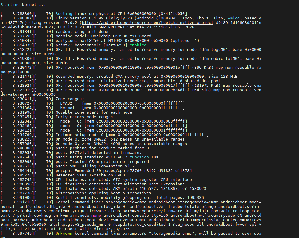

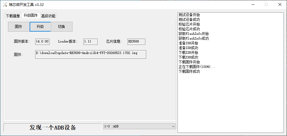

发表于 2026-7-8 15:42:00 | 显示全部楼层
我这边测试完毕不过我没有出现你这样的问题,首先是固件烧录,我们这边烧录完就会正常启动,同时工具会识别到ADB,同时内核日志也没有出现SError。现在只能是怀疑两个问题,一个是你这个设备可能没有注册(一般我们发出去的yy3588都是注册过了的),这个相对来说比较好解决,详细的使用参见https://wiki.youyeetoo.cn/zh/YY3568/yy3568AfterSalesTools,不过我现在并没有找到yy3588的售后镜像,我这要跟其他工程师看看;另外一个问题就是硬件方面的问题了,可能这个可能需要寄回来给我们进行排查,但是无论是没有注册的还是硬件问题,我们这边还是比较推荐你寄回来我们看看,抱歉,给你造成不好的使用体验。下面是我跟你刷入同一镜像的测试截图(开发工具截图,内核日志截图)
开发工具烧录完毕,可以识别到ADB
开发工具烧录完毕,可以识别到ADB
内核日志
内核日志
