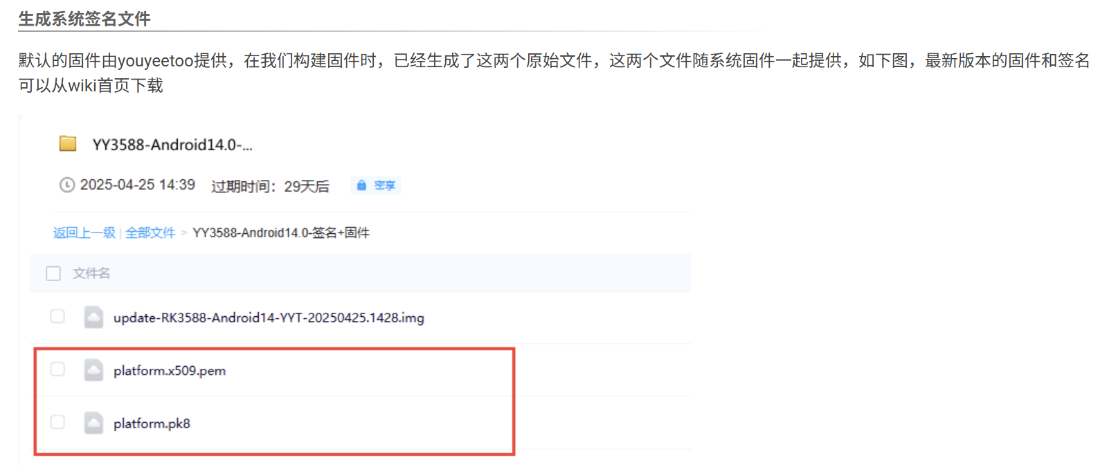

问题描述及复现步骤:官网上标注的创建system app的签名文件在哪

这边是建议使用我们提供的platform.jks(https://wiki.youyeetoo.cn/yy3588/android_prog/platform.jks)文件进行签名,因为你如果使用platform.pk8和platform.x509.peo也要转换成jks文件,如果你真的需要上面那两个原始文件的话,可以从源码中获取,路径是:源码根目录/build/target/product/security,我这里帮你从源码中提取出来了,但是不确定版本能不能用。
