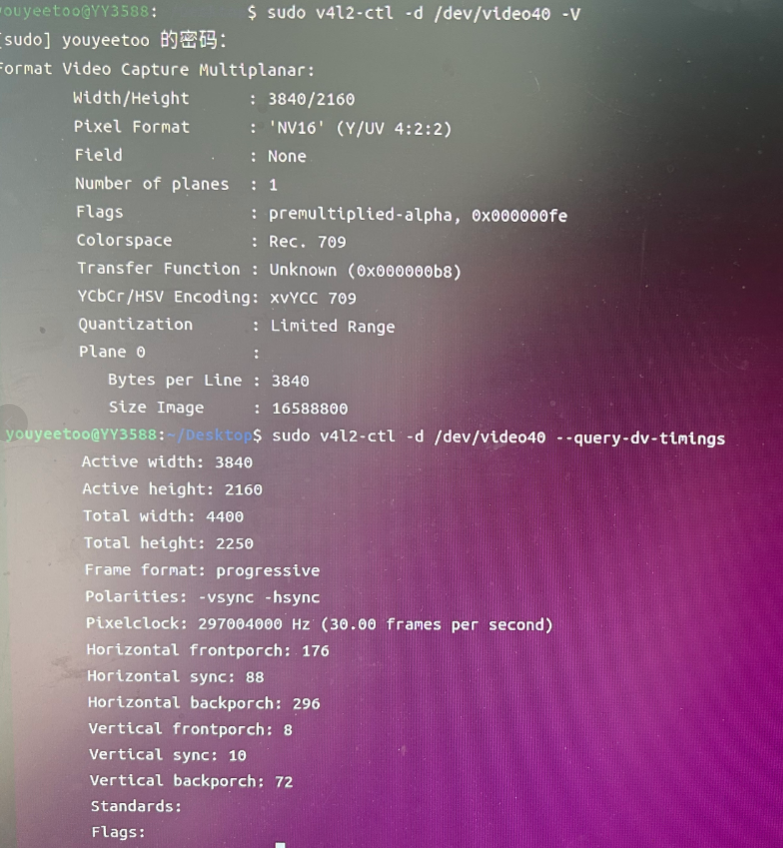

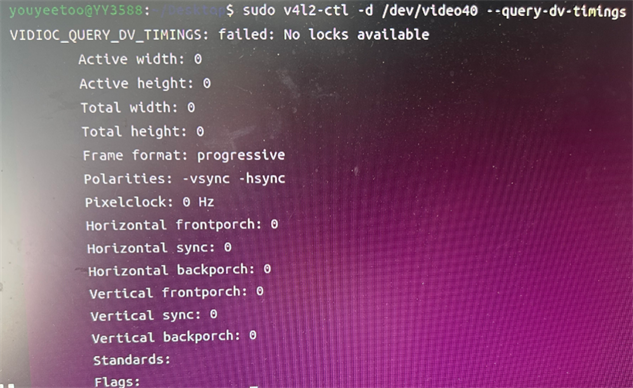

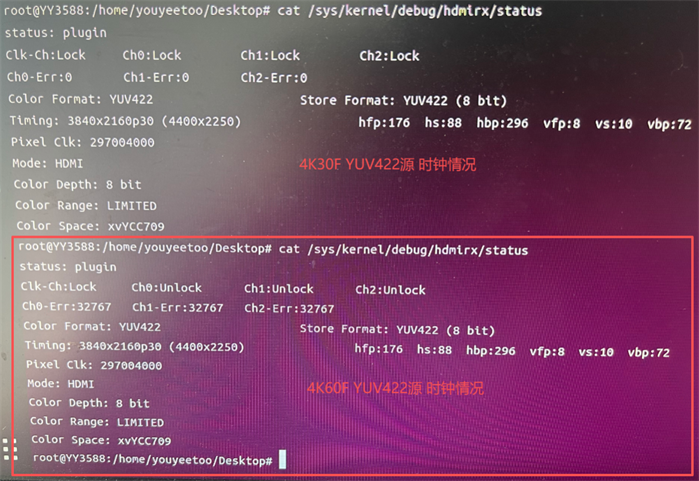

开发板hdmi in口接入4k30f格式为yuv422的视频源,ubuntu可以正确识别到hdmirx输入信号,但切换为4k60f格式为yuv422的视频源后,ubuntu无法识别到hdmirx输入信号,并且时钟有报错,具体信息如图。图1为4k30f格式为yuv422的视频源,图二为4k60f格式为yuv422的视频源,图三为两个源的时钟对比。何如解决4k60f格式为yuv422的视频源接入开发板?
图1
图1
图2
图2
图3
图3
