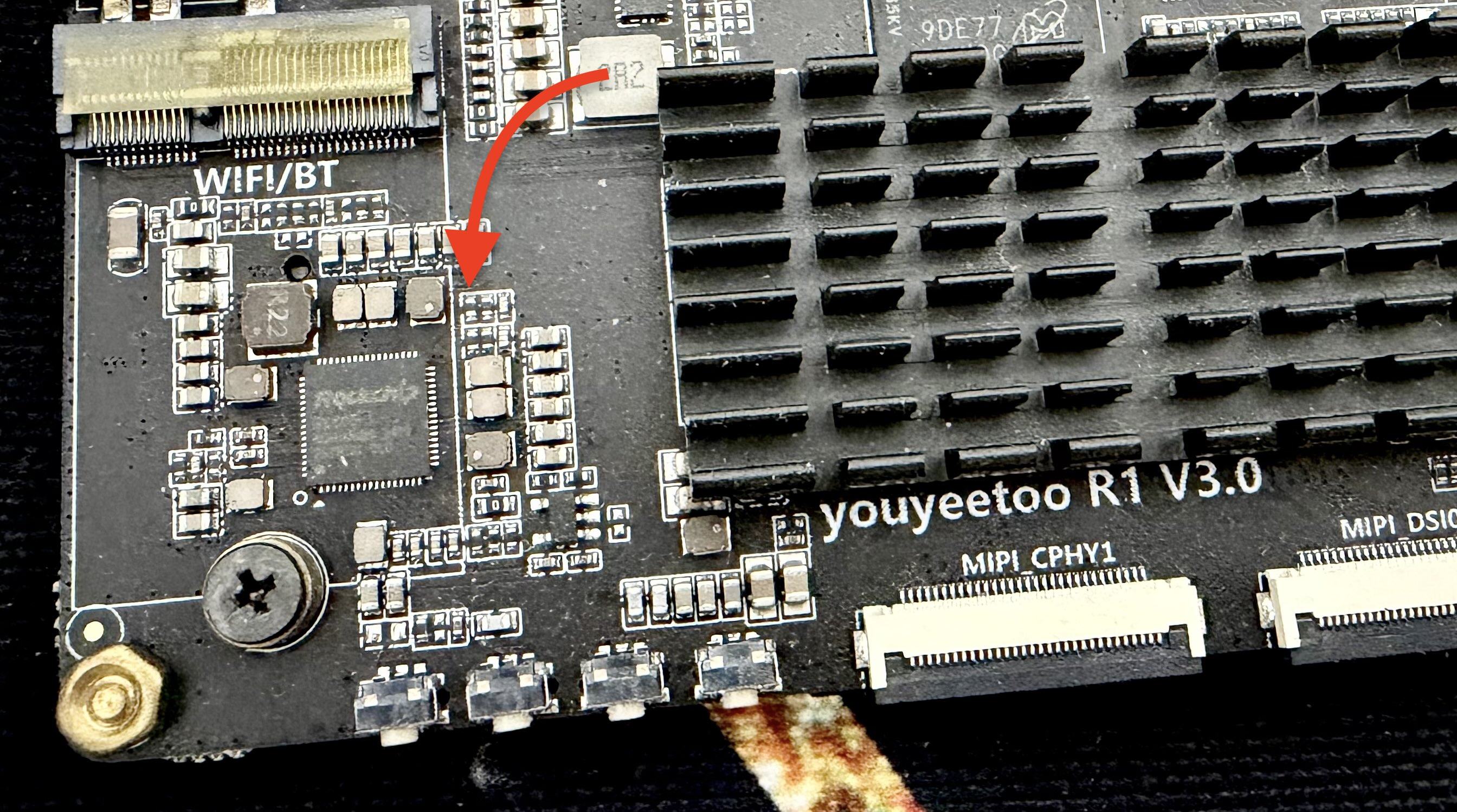

目前R1 这个板子有 ①上电就会启动 ②执行shutdown命令后实质为重启
1、请问是不是与Wiki资料这个问题 有关系? → 上电自启动和power按键启动的配置 | 风火轮Wiki
2、根据Wiki资料是要拆掉一个R72电阻,请问实物PCB中是哪个位置?我怕我拆错了,麻烦给一个实物电阻在PCB位置的照片,谢谢

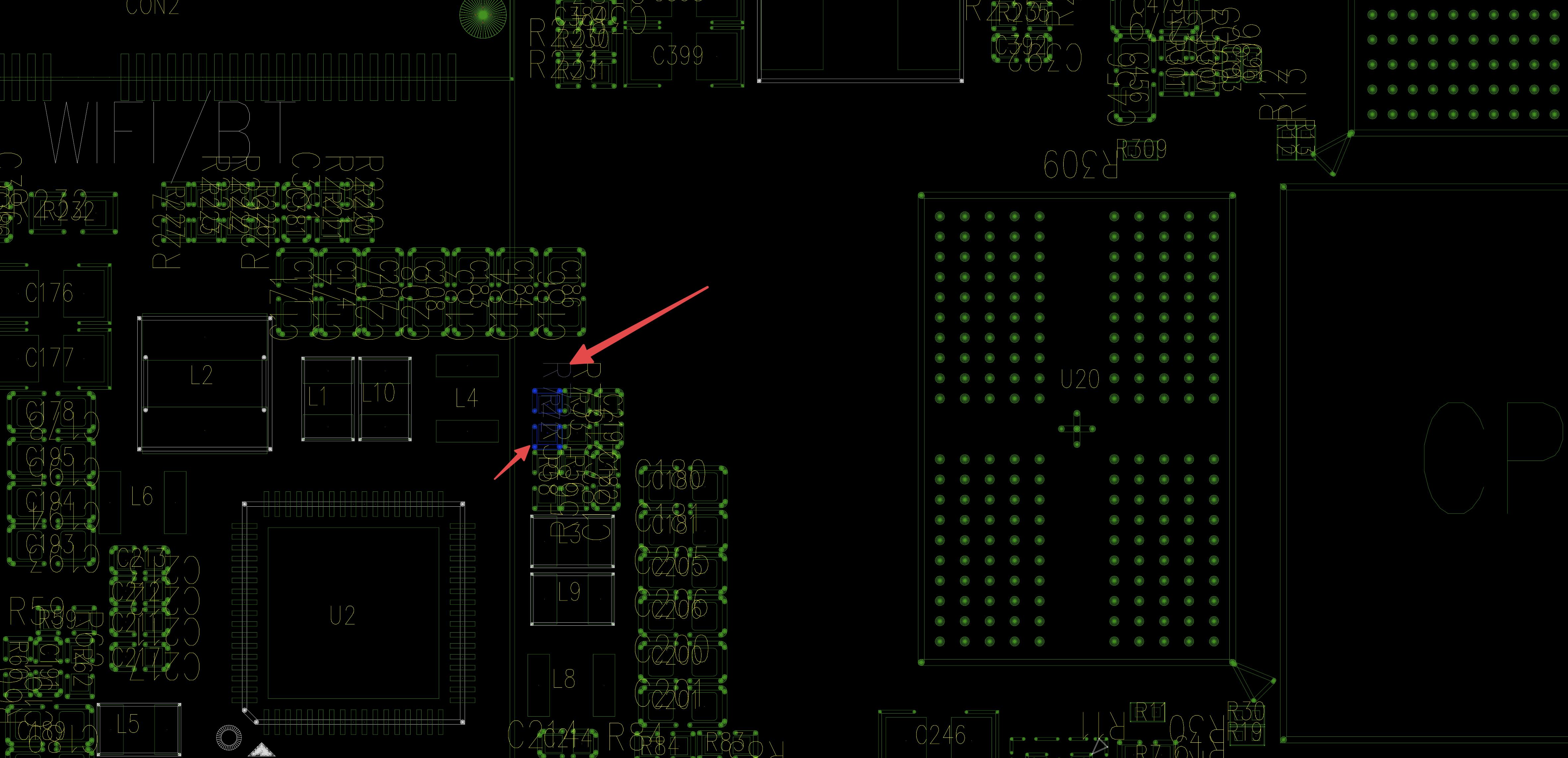

读了一下电路图,找到了: CleanShot 2026-03-06 at 20.28.44@2x.jpg
从左到右分别是 R72, R73, C219
