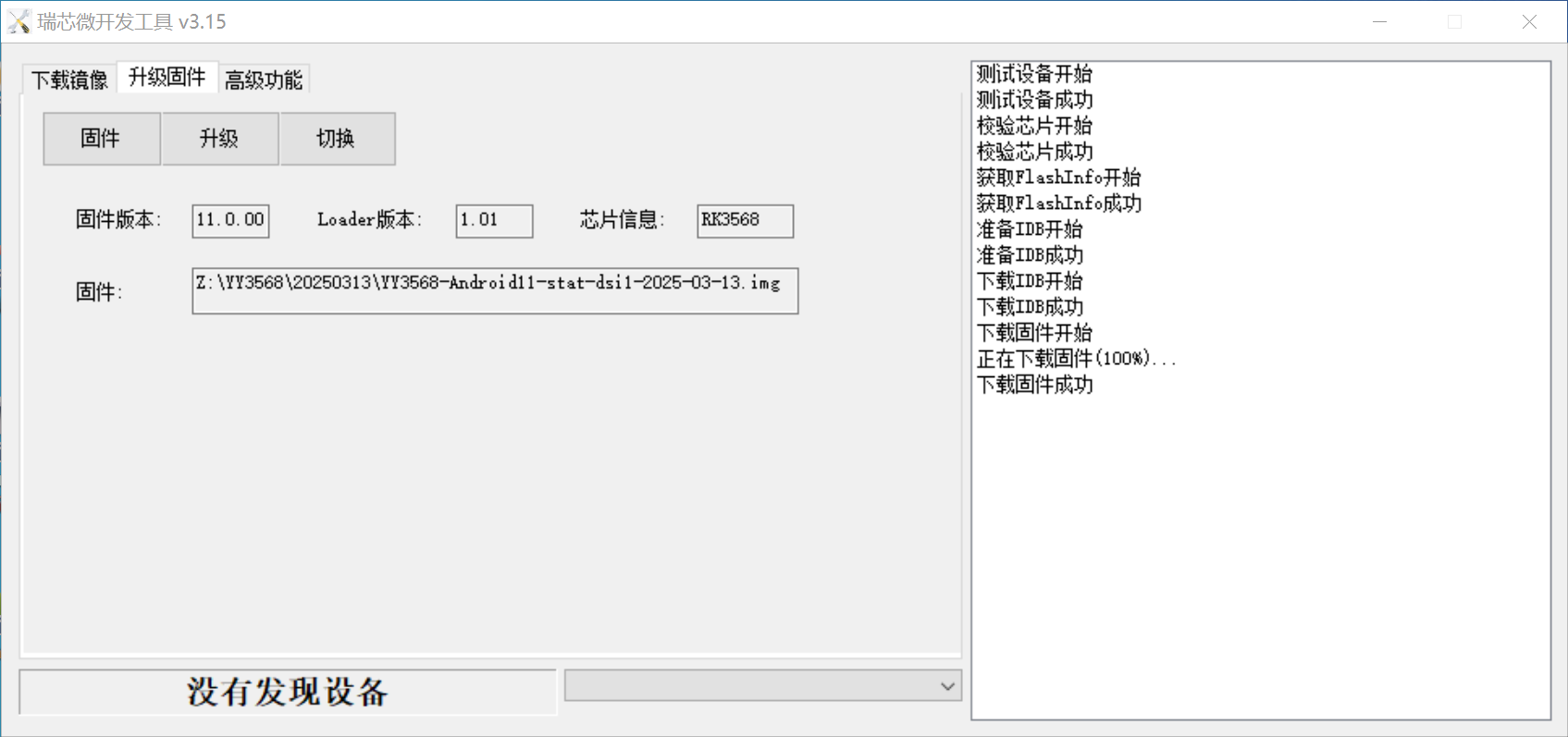

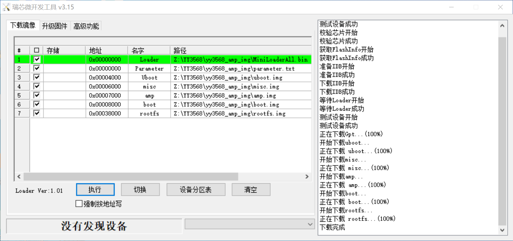

根据wiki 将update.img烧录 烧录提示成功,但是 开机连接显示器 没有任务反应,另外是uart2 也没有任何输出

1. 同样还是根据 wiki 文章 https://wiki.youyeetoo.cn/zh/YY3568/Debian-AMP 的烧录方法烧录,但是使用的img是从下面地支下载的
http://dd.youyeetoo.cn:5000/sharing/sedolJswA
烧录的输出如图所示

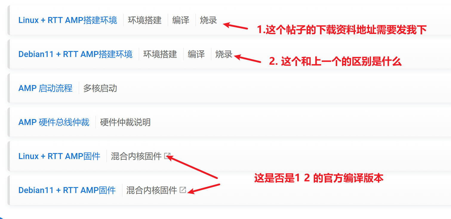

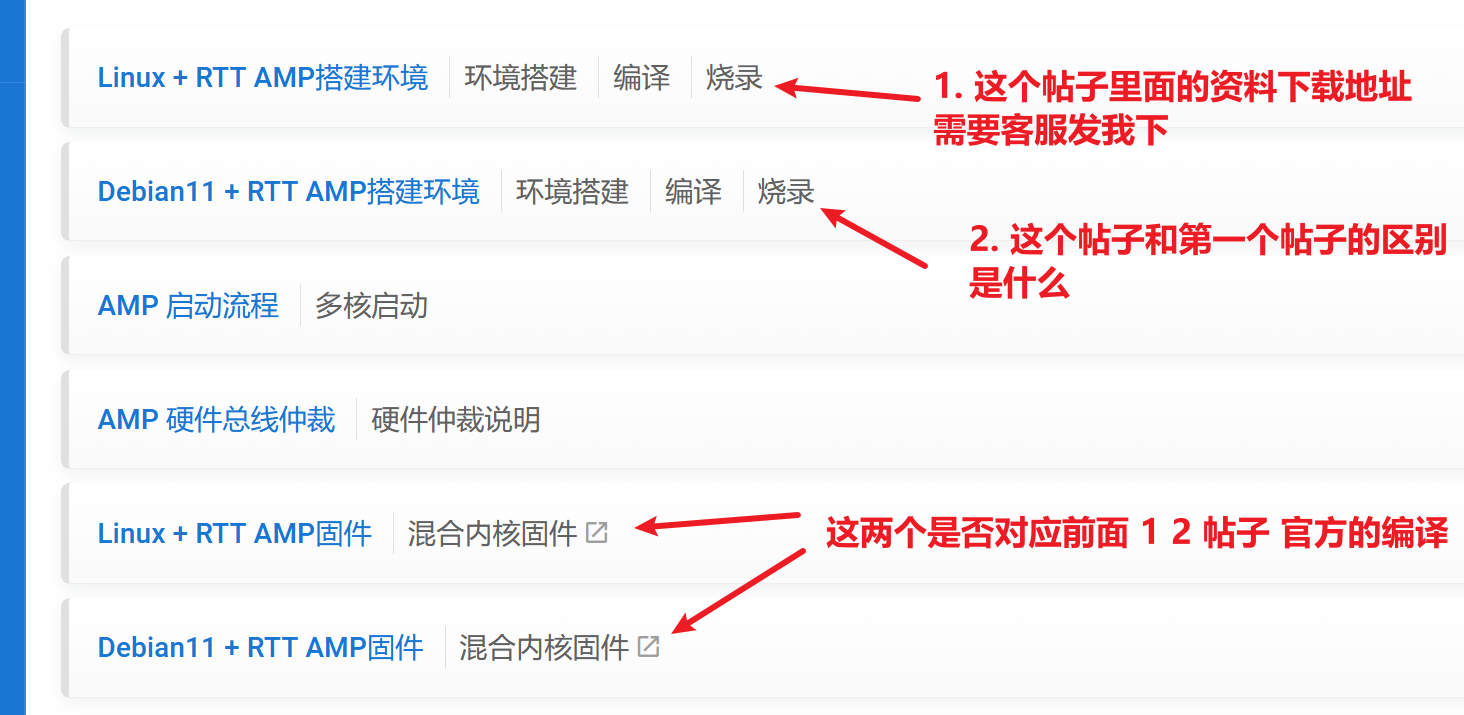

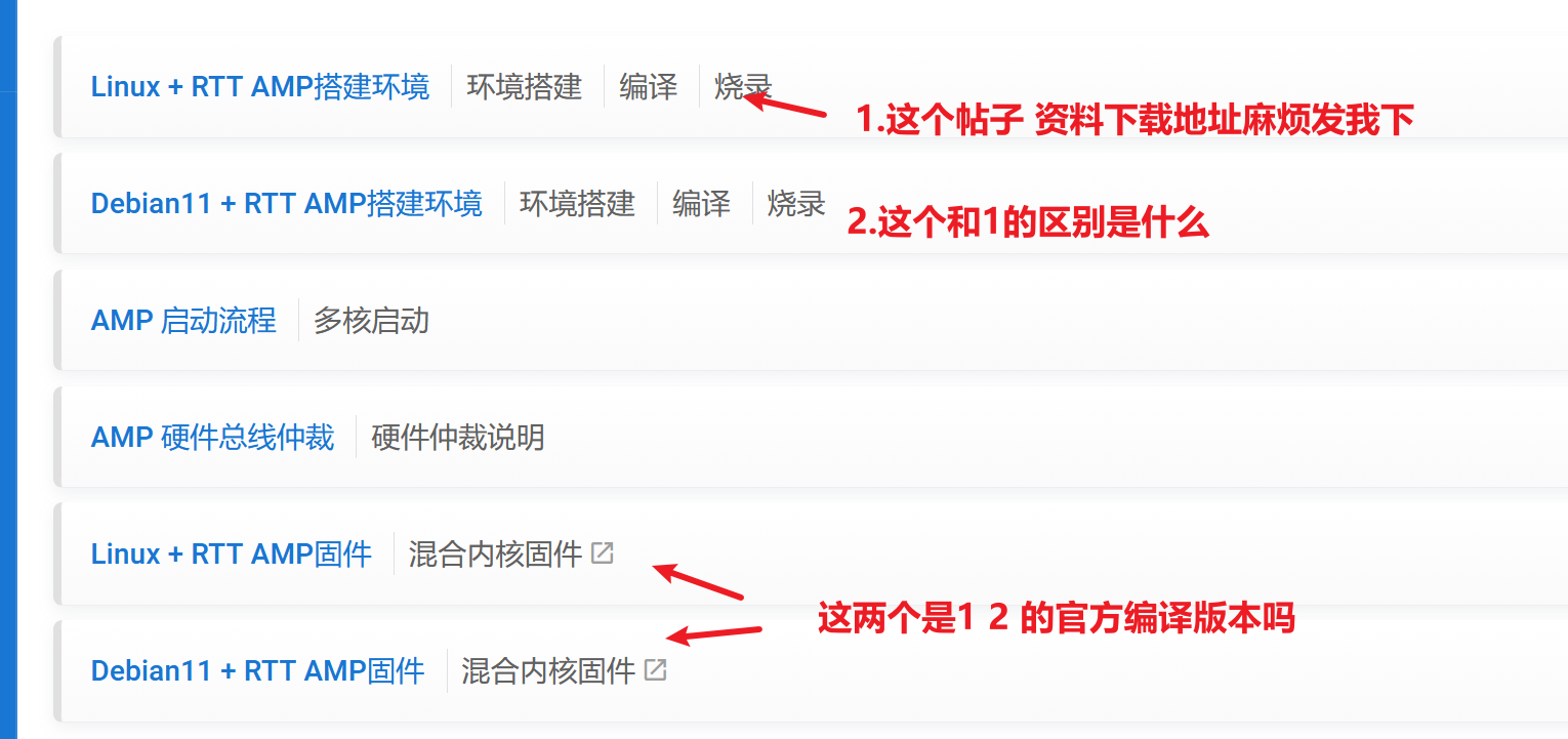

当前的疑问有几个
1. 需要怎么做才能烧录成功 并开机正常使用
2. wiki的几个疑问
3. 我初步看了下上图帖子2的设备树描述是2G内存的板子,我收到的是4+32的配置,是否需要修改设备树才能成功编译烧录正常使用
4. 当前的主要诉求是希望AMP 跑起来

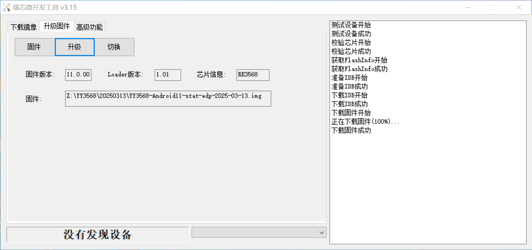

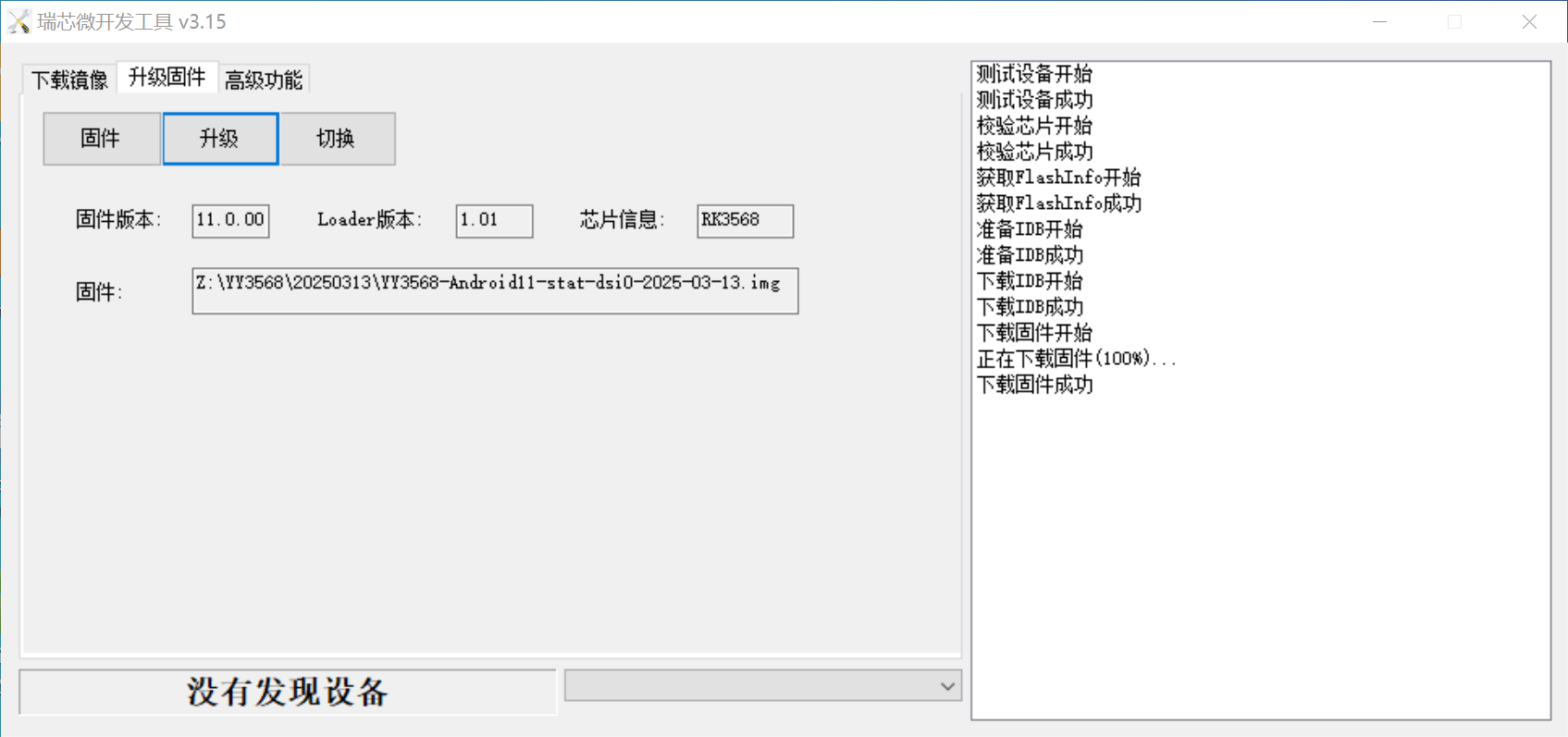

 楼主| 发表于 2026-2-25 23:41:13 | 显示全部楼层
何浩钧 发表于 2026-2-25 09:47
这个板子烧录android固件可以正常启动吗?
尝试烧录了三个Android镜像都是可以烧录成功,但是开机接显示器没有任何反应
