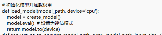

压缩包的pt2onnx脚本是正确的吗,没有用到下载的权重

发表于 2025-12-12 09:46:08 | 显示全部楼层
建议重新确认一下,我试了加载下载的权重转换没有报错

 楼主| 发表于 2025-12-12 16:02:50 | 显示全部楼层
感谢回复,我查了下。真的没有把自己训练的权重加载进去。加载进去后,虽然还是会报E RKNN: [22:51:46.311] Unkown op target: 0。但是转化出来的rknn是可以正常使用的。
我自己训练的模型只是改了最后一层的分类头,转化就会报这个错
但是用resnet的预训练模型转成的onnx,或者瑞芯微的提供的onnx就不存在这个报错,不知道是不是什么显示bug
