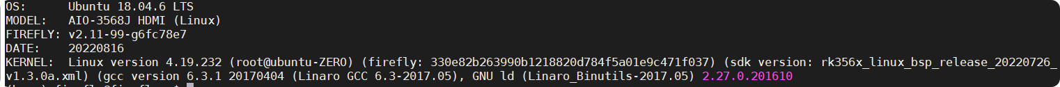

硬件主板型号:AIO-3568J
固件名称/系统版本:
自编的或固件下载地址:Ubuntu18.04 链接: https://pan.baidu.com/s/16uLAmtLSfLe11CW-ahqFiA?pwd=jzif 提取码: jzif
