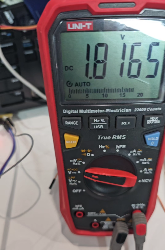

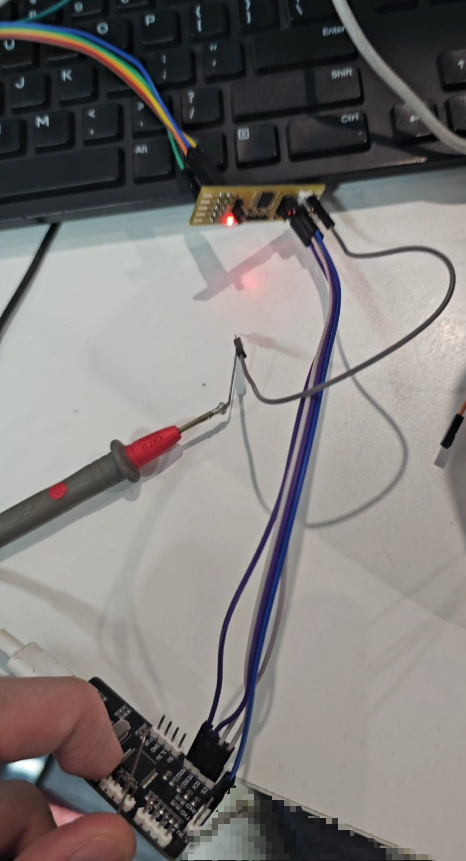

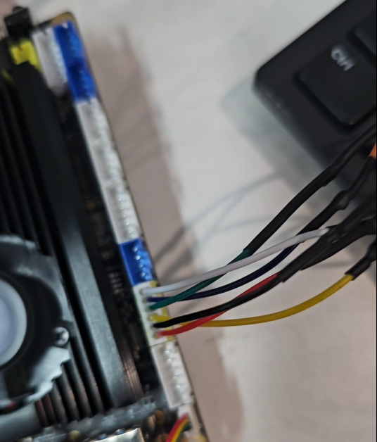

发表于 2025-9-28 14:20:59 | 显示全部楼层
linker_we 发表于 2025-9-28 09:20
好的,若可以正常使用,还请告知我一声
http://dd.youyeetoo.cn:5000/sharing/DOJNmuv0q
上面的链接是测试视频
我这边测试OK,X1 SPI 3.3V电压入,1.8V电压出,用上位机测试收发正常。
