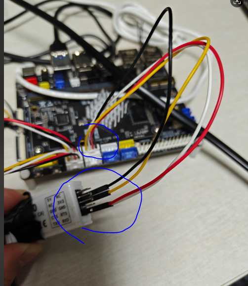

你好,我刚买的的yy3568 开发板,串口输入不了内容,输出可以正常打印(但当插上rx的线,tx也开始打印乱码),我怀疑是此串口的rx硬件有问题导致的,请您给一个解决方法。
我目前采取的调试方法如下,但都不解决问题:1. 在dts的rk3568.dtsi上交换uart2、3的定义,仍然在uart2打印,且会在kernel启动过程中卡死(怀疑是串口配置导致不再打印了)  2. 更改pinctrl.dtsi的pin定义,uart2、3交换,没有作用,仍然在uart2打印,并且正常启动。

麻烦上传一下主串口和USB转串口模组以及主机连接图片以及输出现象,谢谢

串口连接线如图所示,核电脑端就是usb连接。
TXD不连接时,可以正常打印,TXD连上后就打印乱码了。切换到uart3后的打印如下:

1.硬件电平是否正常?
2.不要随意交换uart2和uart3,uart2是debug调试串口。
3.具体是哪个串口无法输入,请描述清楚(附上图文),是使用usb 装ttl 还是直连,请描述。
4.怀疑串口的rx硬件有问题的原因是什么?
