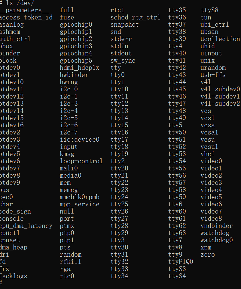

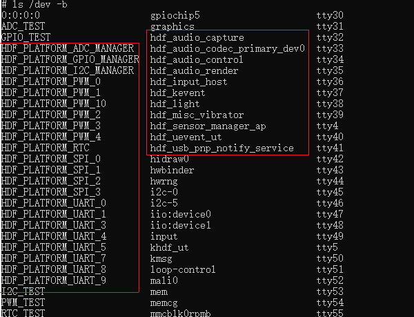

224

以上问题原因:你们YY3568的openharmony的工程里的make_kernel.sh 去掉了patch_hdf.sh,通过比对openHarmony官网代码,加回来hdf相关的patch,缺失的/dev/HDF*就恢复了。

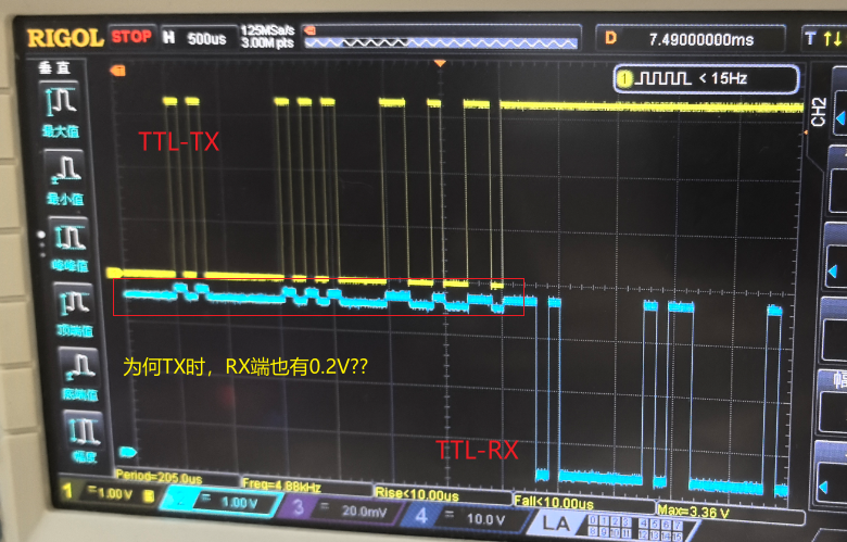

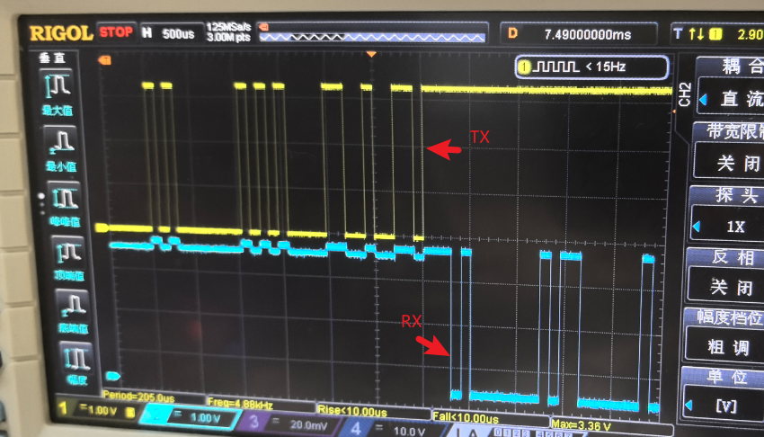

目前新的问题是,采用和板子一起搭售的TTL转rs485小板子(RV-02),且通过示波器看,发送到接受是有反应的,如图:
image.png ,
但每次发送的波下面,蓝色的接收波有0.2v的小波动,这个不知道是不是我的这个硬件板子有点问题,

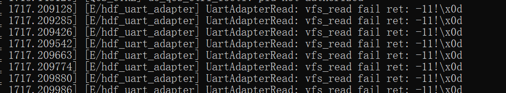

从日志看,发送是OK,但收不到回应,dmesg 报错如下:
请专家们给点提示,怎么解决??

OpenHarmony,驱动有两种方式,一种是HDF,一种是用原生的Linux内核驱动,我们采用的是第二种。
