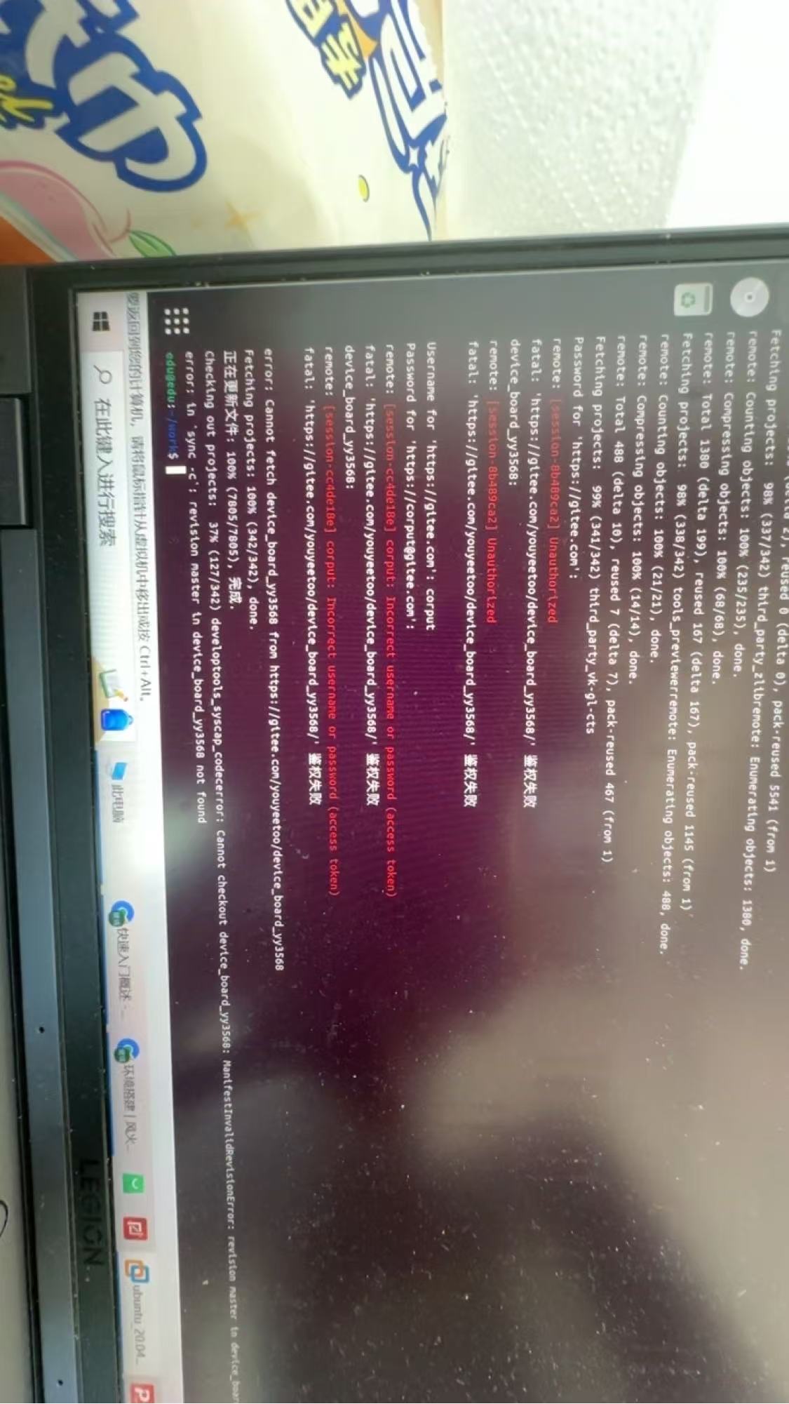

硬件主板型号:yy3568
在拉取代码中报错,fatal: 'https://gitee.com/youyeetoo/device_board_yy3568/' 鉴权失败
device_board_yy3568:
remote: [session-8b489ca2] Unauthorized

 楼主| 发表于 2025-7-4 14:28:12 | 显示全部楼层
我们是repo init -u https://gitee.com/youyeetoo/yy3568-openharmony -b master
repo sync -c第二步出错的,执行了一段时间,卡在一行341/342好长一段时间给我报错https://gitee.com/youyeetoo/device_board_yy3568/' 鉴权失败,然后让我输入gitee的账号,最后还是不行。
发表于 2025-7-4 15:57:19 | 显示全部楼层
repo sync -c第二步出错的 ...
请下载4.1的,https://wiki.youyeetoo.cn/zh/YY3568/OUENV
你这个3.9的已经不维护了
