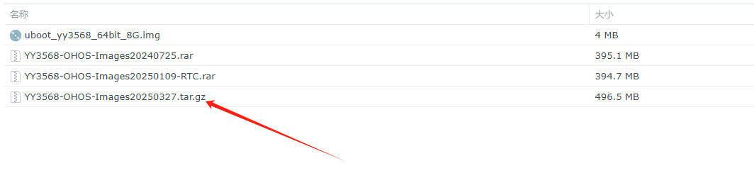

从官网下载youyeetoo鸿蒙镜像
3个系统都进行了升级。如果images中的uboot不替换,升级系统后,设备始终是mash模式
替换uboot为uboot_yy3568_64bit_8G后,系统卡在兔子界面不会进入系统
我购买的是8+64带WiFi 豪华版
我现在需要帮忙解决这个问题,如果可以,请提供一个镜像给我。

你好!鸿蒙系统正常启动就是maskroom,因为鸿蒙系统不支持adb;
另外,你下载的是这个固件吗?三个板子的现象一致?

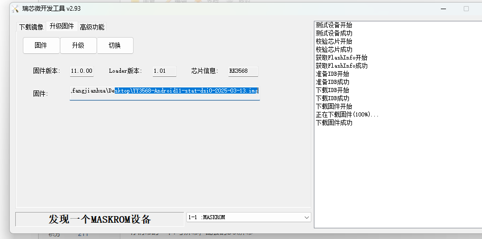

 楼主| 发表于 2025-6-13 18:20:02 | 显示全部楼层
升级安卓就是正常的
