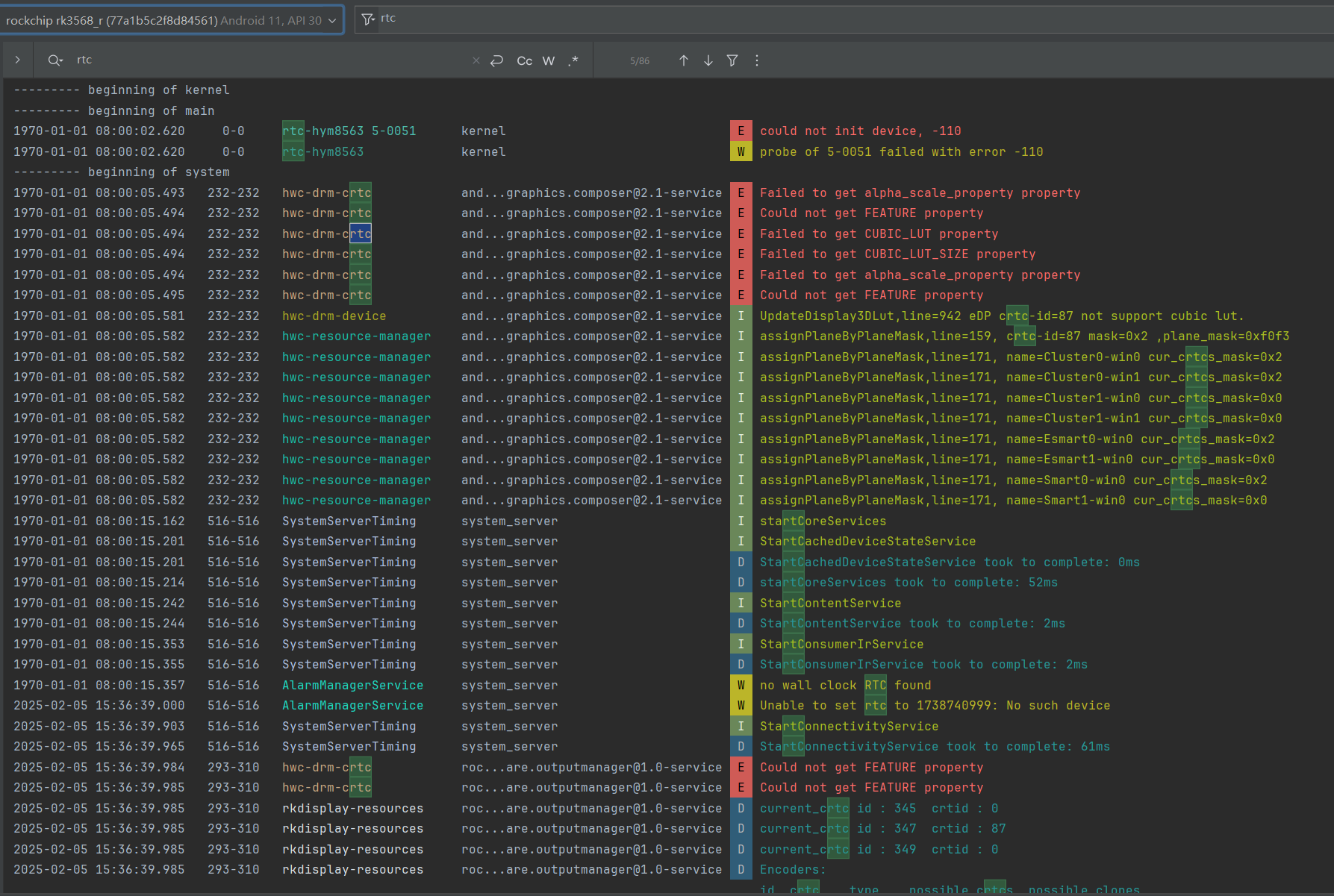

我量了板载AT8563是3.3v。 我刷的是官方的固件,如截图,rtc-hym8563 could not init device, 这里加载就失败了,附件文件时详细开机日志

模块应该烧了导致的,不用看了
