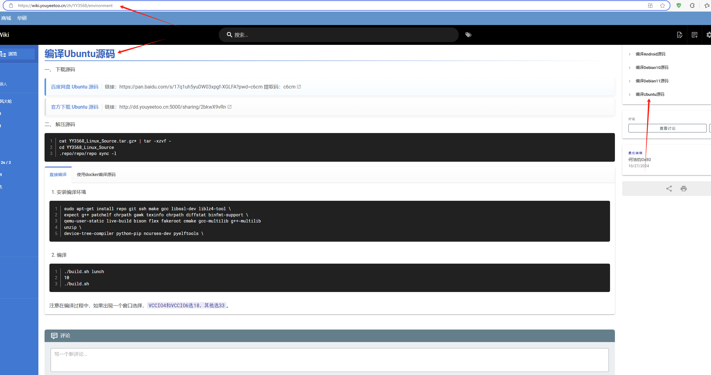

参考这篇文档进行编译还是报错 https://wiki.youyeetoo.cn/zh/YY3568/environment
我从这里下载了4个gz文件并解压  http://dd.youyeetoo.cn:5000/sharing/2bkwX9vRn
执行过程如下
