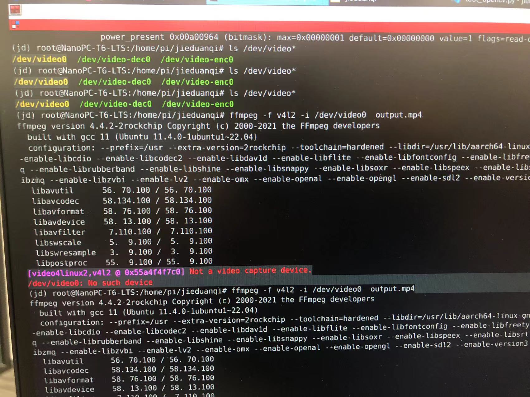

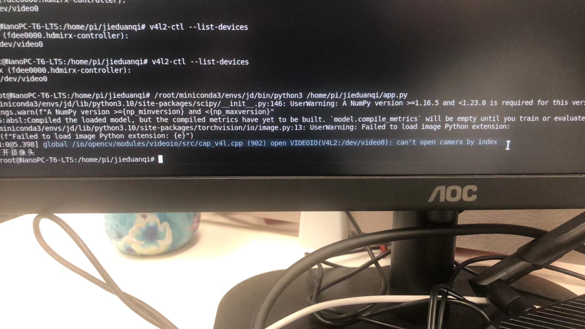

使用opencv获取 HDMI IN 的画面 获取不到,我是把HDMI IN 的另一头接入笔记本的HDMI口
  cap = cv2.VideoCapture(0)
报错信息 如下:

发表于 2024-8-13 15:13:32 | 显示全部楼层
1.需要确认HDMI IN连接是否被识别为视频设备,并且找到其对应的设备节点。可以通过以下命令来查找:
ls /dev/video*
2.确定哪个是用于HDMI IN的
3.测试捕获:使用ffmpeg或v4l2-ctl等工具测试视频捕获:
ffmpeg -f v4l2 -i /dev/videoX output.mp4
将/dev/videoX替换为你的HDMI IN设备节点。
4.确认HDMI线缆和连接都是正确的,并且笔记本的HDMI输出能够正常工作

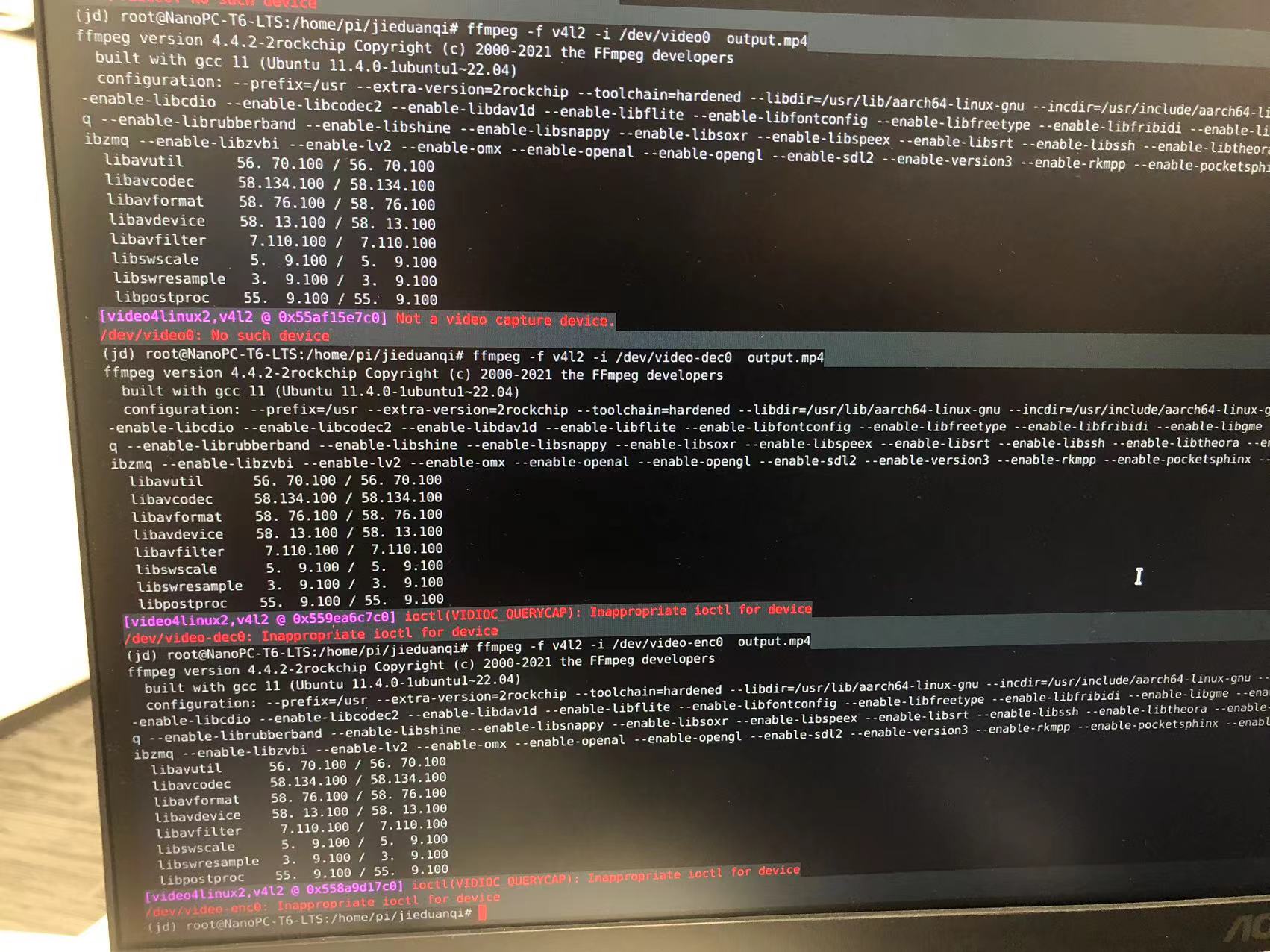

 楼主| 发表于 2024-8-13 15:36:15 | 显示全部楼层
您好 按照您上述的操作 还是报错 报错信息如下:
麻烦看一下是什么问题 需要怎么解决 谢谢

发表于 2024-8-13 16:38:40 | 显示全部楼层
Not avideo capture device. 没识别到视频设备

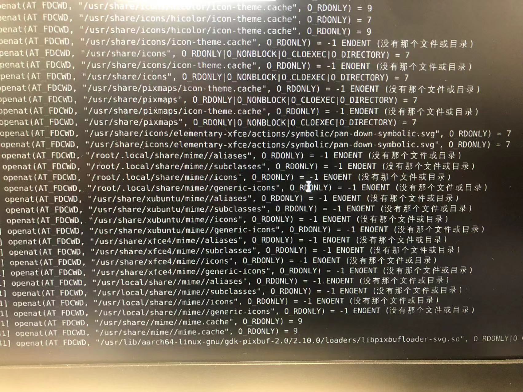

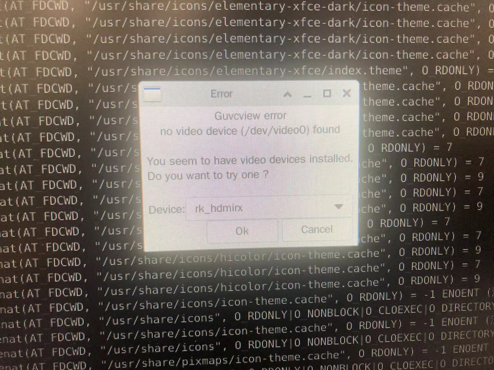

 楼主| 发表于 2024-8-13 17:16:57 | 显示全部楼层
风火轮用户rYy8Q 发表于 2024-8-13 16:56
1. **确认设备节点**:
   - 确保你尝试打开的设备节点是正确的。使用以下命令列出所有视频设备:
你好 我使用guvcview 这个工具抓取 还是报错 麻烦看一下是什么原因 谢谢

发表于 2024-8-13 17:32:17 | 显示全部楼层
没有识别到输入设备
