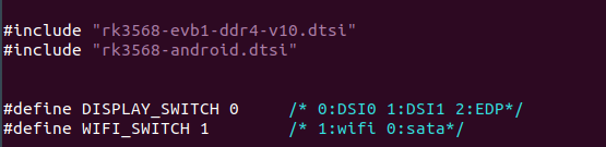

编译的是安卓源码;
1、配置已经修改成WIFI_SWITCH 1
烧录后WIFI模块无法开启,是否还需要改其他地方?

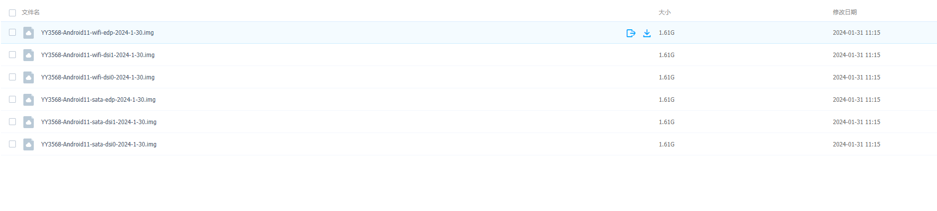

你好!请问烧录wiki上的wifi固件可以使用吗?
219
219
 楼主| 发表于 2024-8-6 09:55:15 | 显示全部楼层
烧录官方的固件是可以的,YY3568-Android11-wifi-dsi0-2024-1-30.img
发表于 2024-8-6 11:55:31 | 显示全部楼层
好的!这边已经和同事反映了,稍等。
