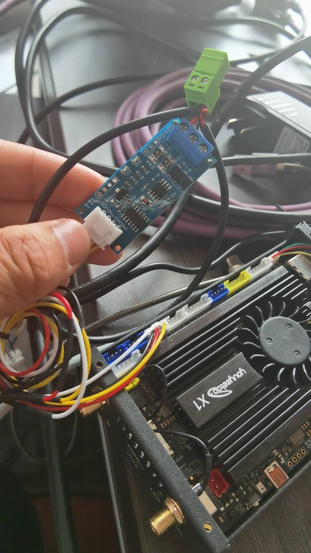

 楼主| 发表于 2024-7-26 14:36:51 | 显示全部楼层
风火轮用户eqibq 发表于 2024-7-24 13:41
https://wiki.youyeetoo.cn/zh/x1/Windows/install-system
您好,具体原因找到了,看一下有没有解决办法,就是我接了uart转485模块之后就没办法启动,如果不插上这个模块的话就能启动,这个模块没问题能正常和设备通信,帮忙看一下哪里问题,怎么解决?

 楼主| 发表于 2024-7-26 14:40:15 | 显示全部楼层
就是这个模块

发表于 2024-7-26 14:50:04 | 显示全部楼层
我们这边推荐用UART2,因为UART1是复用功能,模组通电后,一直在给主板发信号,拉低了主板的RX接口,CPU开机的时候会检测RX接口的电平,如果拉低了,会不开机。

 楼主| 发表于 2024-7-26 15:40:47 | 显示全部楼层
风火轮用户eqibq 发表于 2024-7-26 14:50
我们这边推荐用UART2,因为UART1是复用功能,模组通电后,一直在给主板发信号,拉低了主板的RX接口,CPU ...
好的,谢谢
