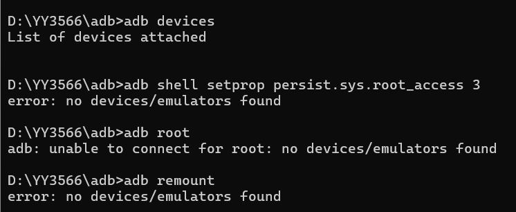

在刷了这个固件版本后,无法用ADB进行调试

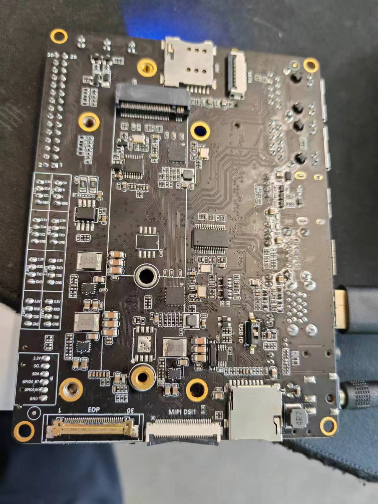

开发板背面的拨码开关:

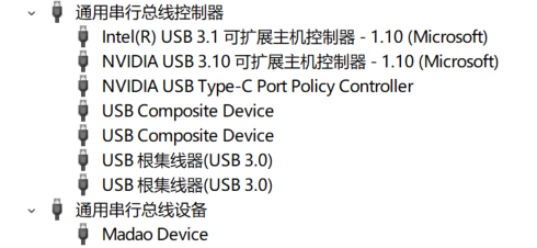

设备端口也无法检测到rk356x:
发表于 2024-7-8 15:39:03 | 显示全部楼层
你好!这个ubuntu的固件无法使用adb调试,可以将背后的拨码开关拨一下,此时,这个adb调试端口可以作为usb3.0使用。

发表于 2024-7-8 17:03:06 | 显示全部楼层
pai 发表于 2024-7-8 15:46
如果用usb3.0的话可以调试吗?如何进行传输,有没有教程示例
你好!这个usb 3.0不可以用作调试接口;你可以使用debug口进行调试。
