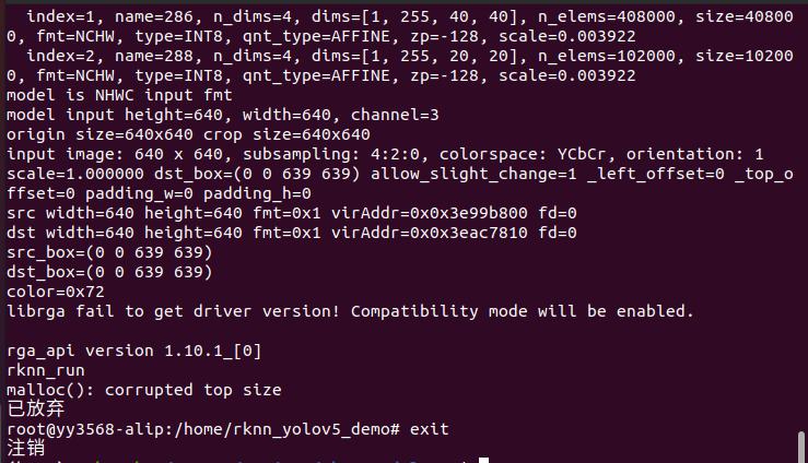

硬件主板型号:RK3568
固件名称/系统版本:YY3568-Debian10-wifi-dsi0-2023-8-15.img
自编的或固件下载地址:https://pan.baidu.com/share/init ... 03E0ow&pwd=spbr
在使用RK3568进行AI板上部署时,想要在板上运行模型,结果却报了如上的错误:我目前用的也是rk的例程,没有进行修改
adb shell
cd userdata/rknn_yolov5_demo/
export LD_LIBRARY_PATH=./lib
./rknn_yolov5_demo model/yolov5s_relu.rknn model/bus.jpg
但是不知道哪里有问题,之前在你们公众号看到一篇关于AI模型部署的博文:
http://mp.weixin.qq.com/s?__biz=MzA3NjA5ODYyMw==&mid=2247493460&idx=1&sn=45cb4345a1998f1becd06f61366d45a9&chksm=9f64da04a8135312ed2e0044ae25b44f7a942fb9ec42d876381dfa9d77f6ac0290c8ee96700a&mpshare=1&scene=24&srcid=0628Y1BE7ncd7G6Jc8ZELner&sharer_shareinfo=d0844690bb64c753c0fc0864c35f0394&sharer_shareinfo_first=d0844690bb64c753c0fc0864c35f0394#rd能不能提供一下使用的Ubuntu固件,因为我怀疑是不是目前使用的固件与AI部署的固件不匹配导致的问题!
发表于 2024-7-8 10:06:20 | 显示全部楼层
你好!这是yy3568 ubuntu固件的下载链接,如下:
yy3568_ubuntu_免费高速下载|百度网盘-分享无限制 (baidu.com)
