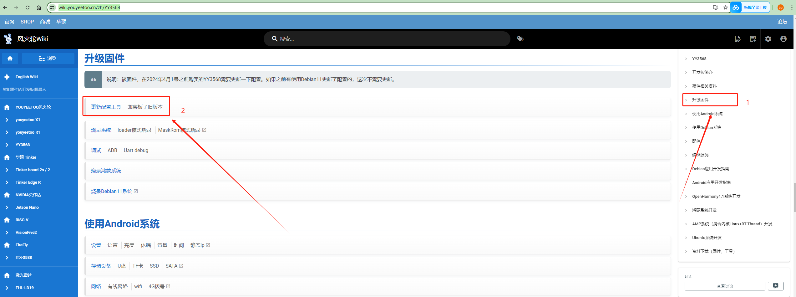

发表于 2024-7-4 10:47:07 | 显示全部楼层
你好!请参照wiki教程更新一下板载配置,链接如下:
https://wiki.youyeetoo.cn/zh/YY3568

 楼主| 发表于 2024-7-4 11:02:34 | 显示全部楼层
谢谢你 我试试看

 楼主| 发表于 2024-7-4 11:09:09 | 显示全部楼层
何工你好,我想请问一下,我手上有好几块YY3568的电路板, 这些电路板需要每个都生成一个old.bin文件吗?还是说 公共的即可, 未来的我们可能还会购入很多3568的核心板,后面升级还需要这么做吗

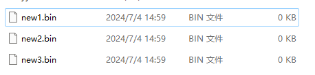

 楼主| 发表于 2024-7-4 15:02:27 | 显示全部楼层
何浩钧 发表于 2024-7-4 14:18
你好!文件见附件。
何工 我看了一下 好像你生成的这几个new bin  大小是0字节哦 图片.png ,我用二进制看的也是这样
发表于 2024-7-4 18:30:47 | 显示全部楼层
风火轮用户aDbC0 发表于 2024-7-4 15:02
何工 我看了一下 好像你生成的这几个new bin  大小是0字节哦,我用二进制看的也是这样 ...
不好意思,我看看是不是搞错了。
发表于 2024-7-4 18:58:26 | 显示全部楼层
你好!请试试这个最新的。见附件。
