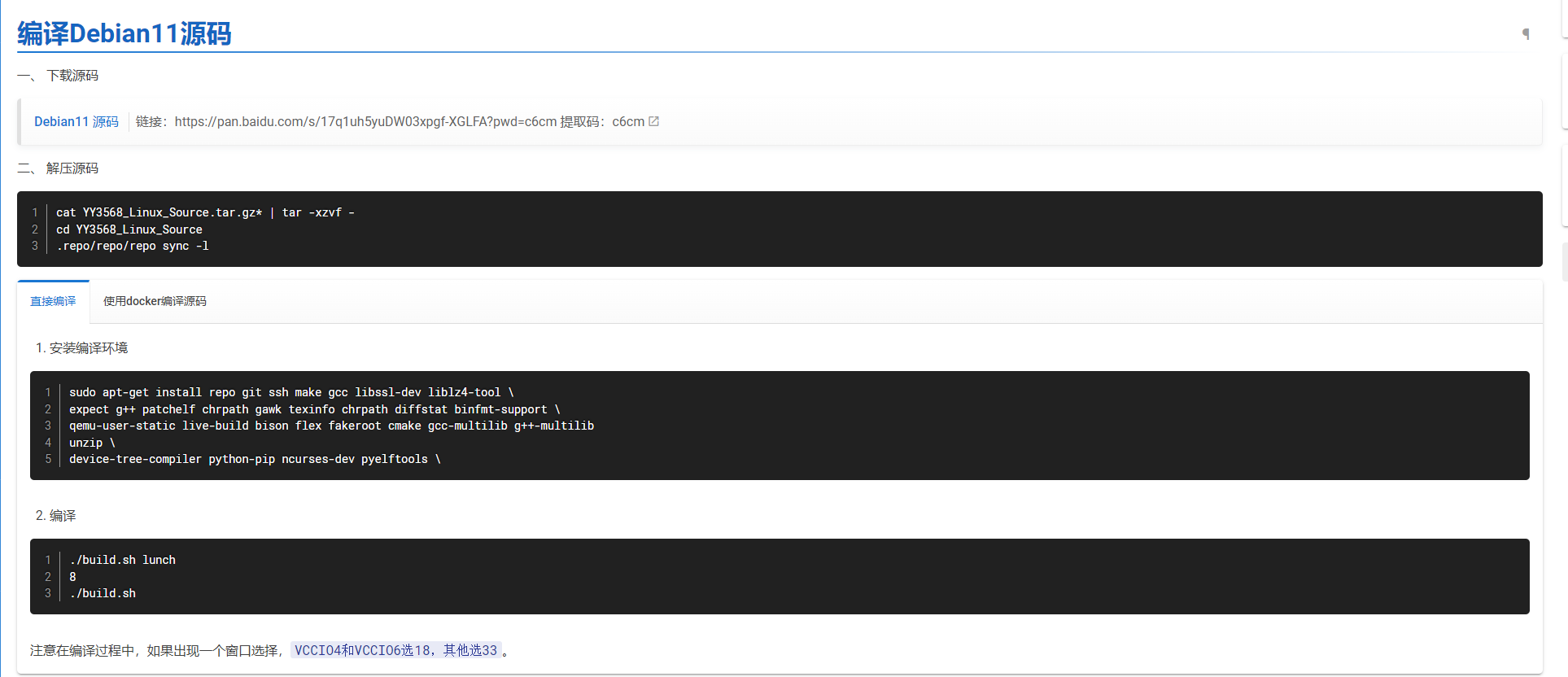

发表于 2024-7-3 16:25:19 | 显示全部楼层
你好!wiki和源码已经更新,链接如下:
https://wiki.youyeetoo.cn/zh/YY3568/environment
如果因为环境的原因编译有问题,可以使用我们提供的docker环境。
