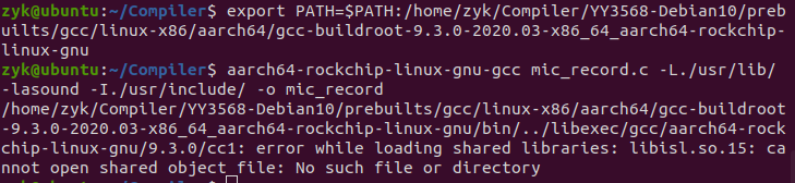

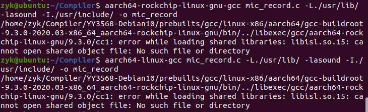

参考这篇文章的用C语言操作MIC,将压缩包下载下来,参考这篇交叉编译https://wiki.youyeetoo.cn/zh/YY3568/LinuxLibraryUsage,在虚拟机Ubuntu20.04上进行交叉编译,对于参考博客中的编译方法,我用参考代码成功得到了可执行文件,但是如果将代码换成C语言操作MIC的,就没办法成功了。出现上面的报错信息,而且编译器要用sdk下面 prebuilts/gcc/linux-x86/aarch64/gcc-buildroot-9.3.0-2020.03-x86_64_aarch64-rockchip-linux-gnu
我也修改了编译器,zykdubuntu:~/Compilers export PATH=SPATH:/home/zyk/Compiler/YY3568-Debian10/preb
uilts/gcc/linux-x86/aarch64/gcc-buildroot-9.3.0-2020.03-x86_64_aarch64-rockchip-linux-gnu/bin
不知道是哪里错了,导致缺少文件无法编译成功

发表于 2024-5-8 19:13:43 | 显示全部楼层
pai 发表于 2024-5-7 12:06
嗯,结果怎么样?
这个需要在x86主机上交叉编译
发表于 2024-5-8 19:15:38 | 显示全部楼层
何浩钧 发表于 2024-5-8 19:13
这个需要在x86主机上交叉编译
我这边测试是可以的
