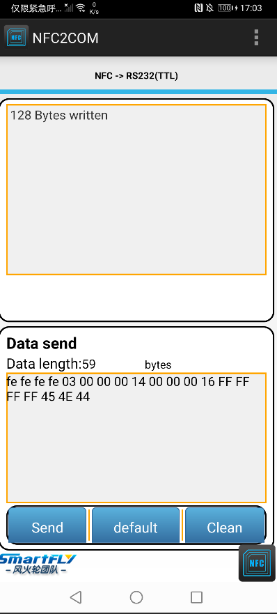

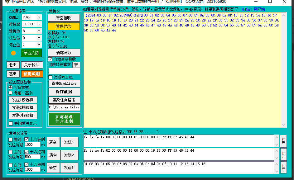

现在主要的问题是手机给板子发送数据失败,手机上按照文档发送数据fe fe fe fe 03 00 00 00 14 00 00 00 16 FF FF FF FF 45 4E 44指令后,串口工具没有收到数据,或者收到的数据是FE FE FE FE 04 05 06 07 08 09 0A 0B 0C 0D 0E 0F 10 11 12 13 14 15 16 17 18 19 1A 1B 1C 1D 1E 1F 20 21 22 23 24 25 26 27 28 29 2A 2B 2C 2D 2E 2F 30 31 32 33 34 35 36 37 38 39 3A 3B 3C 3D 3E 3F 40 41 42 43 44 45 46 47 48 49 4A 4B 4C 4D 4E 4F 50 51 52 53 54 55 56 57 58 59 5A 5B 5C 5D 5E 5F 60 45 4E 44 。怀疑是数据收发有问题,还请帮忙解答一下!
注意是手机发送数据到板子,串口没有收到数据

手机向板子发数据,你填写的数字,不需要帧头帧尾,只需要写你需要发的数据,在APP内会完成组装,细看文档

FE FE FE FE 01 00 00 00 11 68 FF FF FF FF 45 4E 44
串口收到了一条这个指令,这个是什么意思呢
还有一个问题就是手机靠近检测功能,文档中对应的协议,我也没有在串口助手中看到输出,这个也请帮忙解答一下
