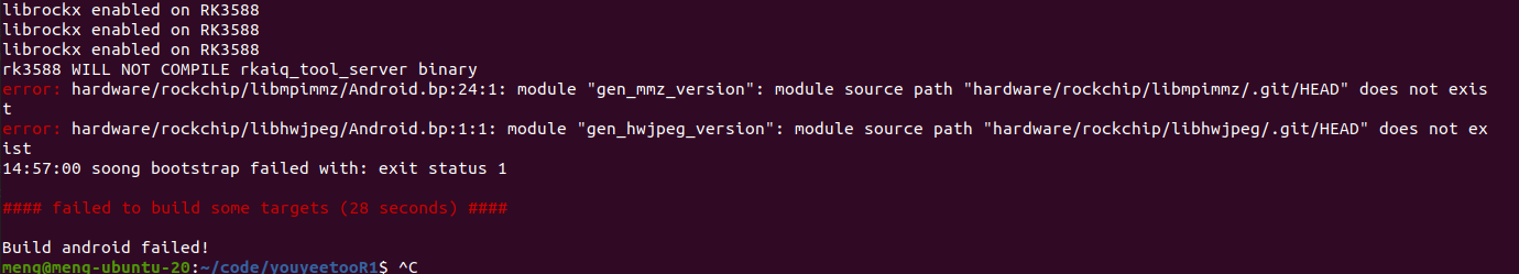

#### failed to build some targets (26 seconds) ####
Build android failed!
source build/envsetup.shlunch rk3588s_t-userdebug./build.sh -UKAu
最开始的报错:
根据报错,所指的文件确实不存在
把这报错的地方注掉之后,报错:

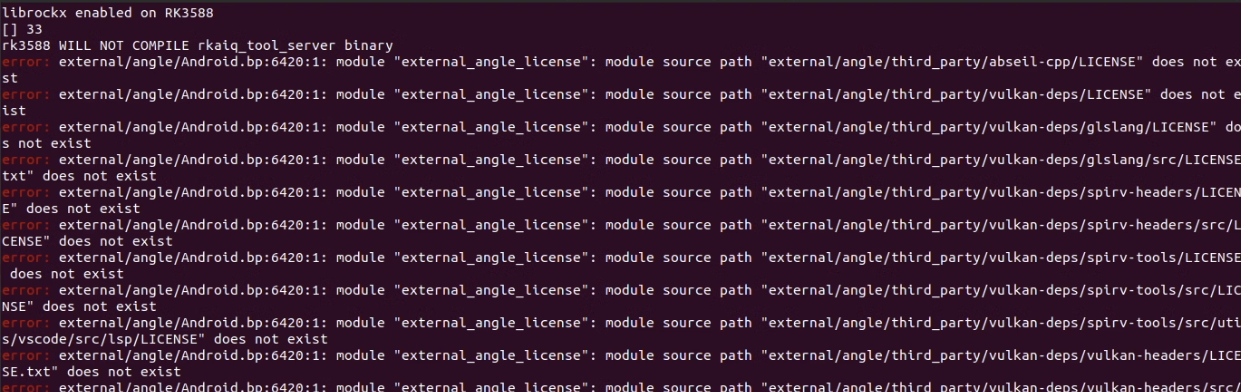

 楼主| 发表于 2024-3-1 17:38:41 | 显示全部楼层
报错显示external_angle_license这个模块找不到,是否代码缺少了什么patch?
发表于 2024-3-1 17:41:59 | 显示全部楼层
你的编译环境是什么
发表于 2024-3-1 17:48:24 | 显示全部楼层
物理内存+交换内存是多少,Android13源码编译需要的内存比较大,至少要有32G,否则会报各种奇怪的错误

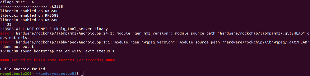

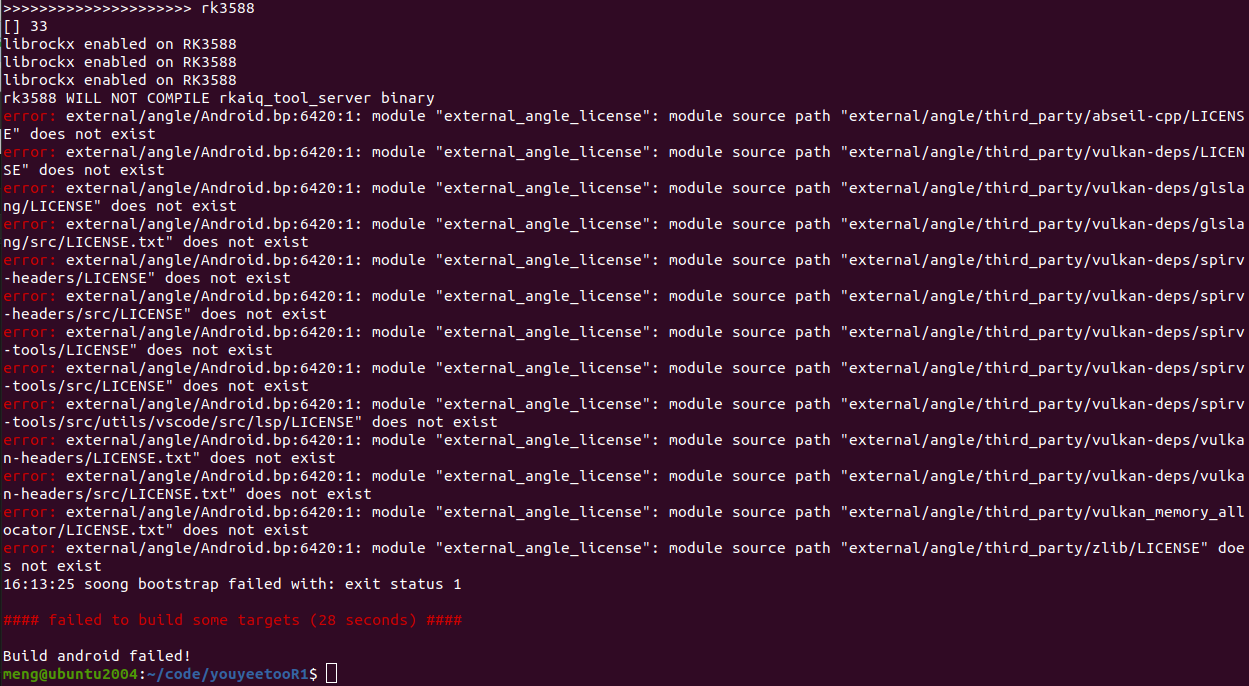

 楼主| 发表于 2024-3-2 12:38:26 | 显示全部楼层
今天重新安装了系统,当前报错:

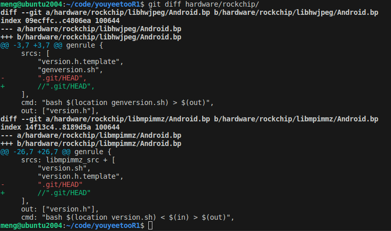

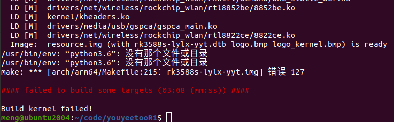

 楼主| 发表于 2024-3-2 16:15:37 | 显示全部楼层
编译命令:./build.sh -A  (这是为了先忽略上一个python3.6的报错,python3.6的报错是编译kernal的时候出现的)
报错:
修改:
修改后报错:
