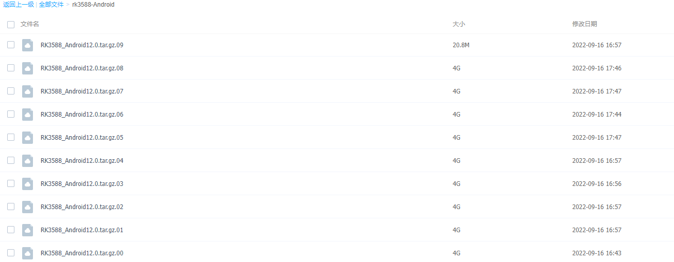

1、通过百度网盘下载的源码,麻烦确认是否需要按3.1.2进行更新SDK?详细说明如下:
a、提供源码客服未确认;
b、提供的源码是百度网盘下载的见截图。与论坛上的说明源码不致;见如下链接
编译 Android12.0 固件
2、RK3588s开发板Station M3机顶盒(8+64G)的编译步骤是否按3.2. ROC-RK3588S-PC 产品编译方法即可?

提供的源码版本是这个
提供的源码版本是这个
