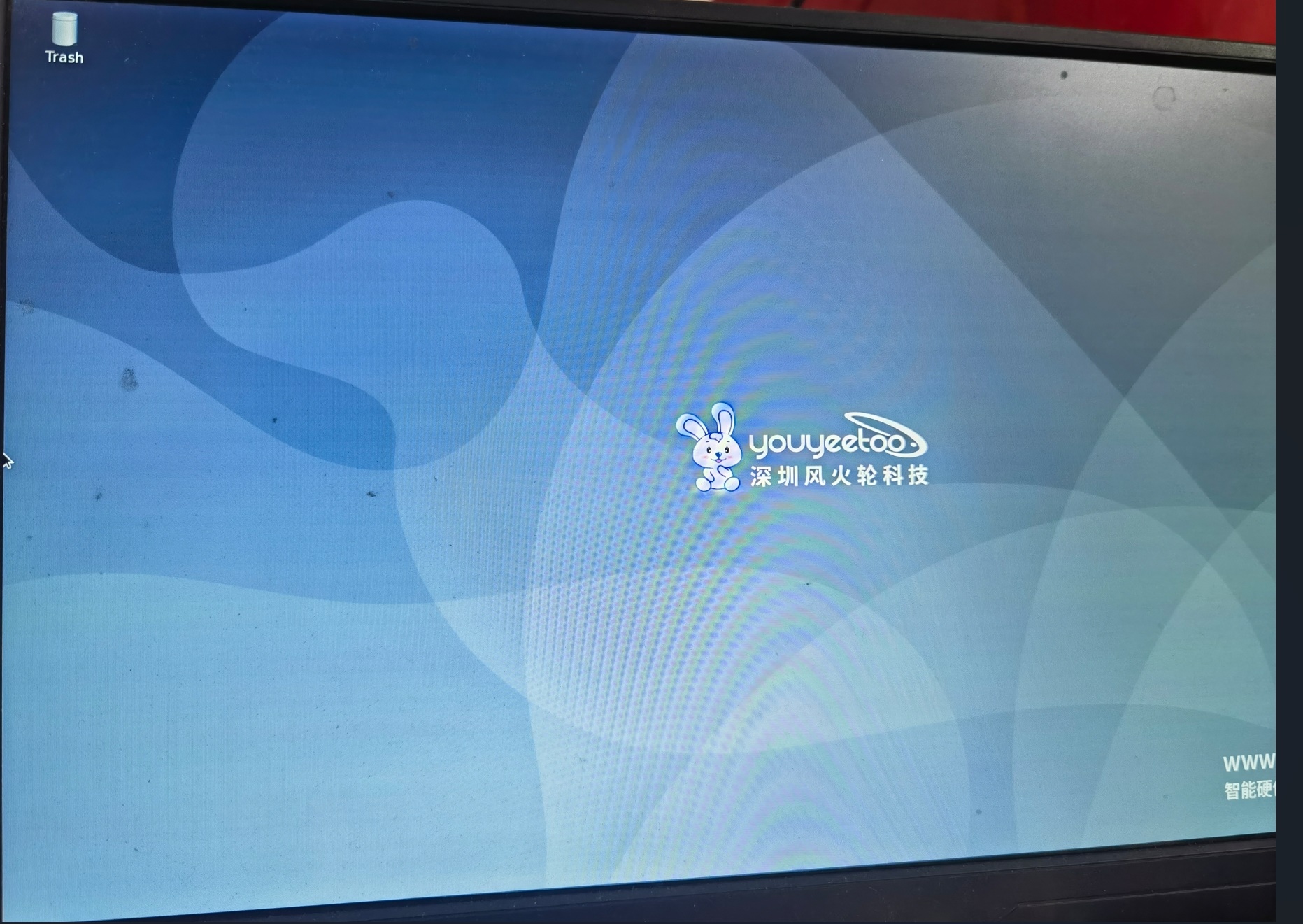

硬件主板型号:YY3568
固件名称/系统版本:YY3568-Debian10-wifi-edp-2023-8-15.img
自编的或固件下载地址:YY3568-Debian10-wifi-edp-2023-8-15.img
如图所示,我使用RKDevTool_Release_v2.93安装的固件,为什么不全,底部没有任务栏,安装了2次还是这样。
发表于 2024-2-22 15:44:07 | 显示全部楼层
这个固件默认是根据edp屏幕分辨率大小设置的,接edp屏就会正常,或者选择烧录不是edp屏固件即可
