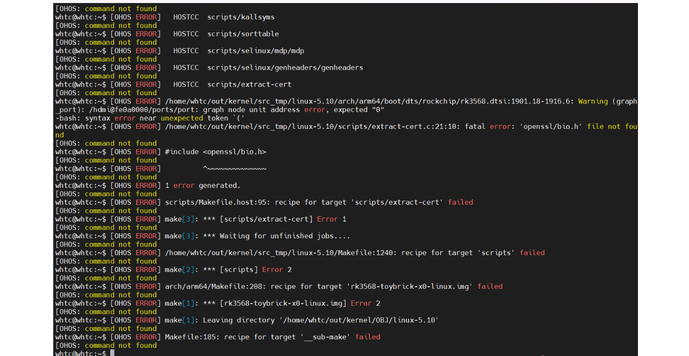

 楼主| 发表于 2024-2-4 23:51:23 | 显示全部楼层
安装JDK之后,重新编译不成功
安装JDK之后,重新编译不成功

 楼主| 发表于 2024-2-6 17:21:56 | 显示全部楼层
编译失败
编译失败
