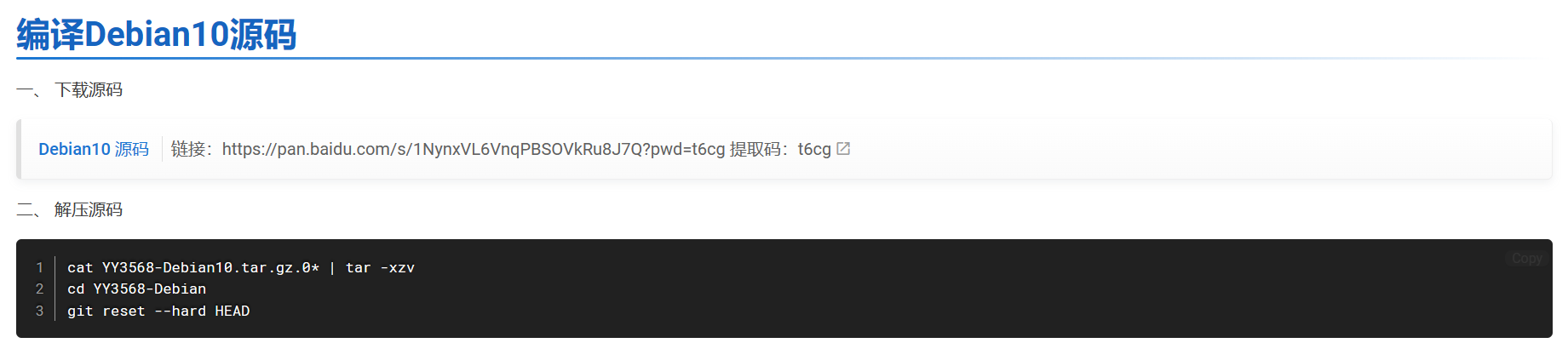

step1:我从官方文档上的YY3568固件下,编译debian源码这里,先下载了官方提供的源码包,在centos下执行了下图三条命令

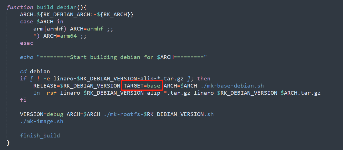

在这一步(容器内)的时候,我修改了 目录 /home/youyeetoo 下的 build.sh 脚本 大约 815 行的代码:
代码如下:
如上图的红框所示,原本 的红框中 TARGET的值为 desktop ,我将这个值修改为了 base
此时我执行编译的操作,执行命令如下:

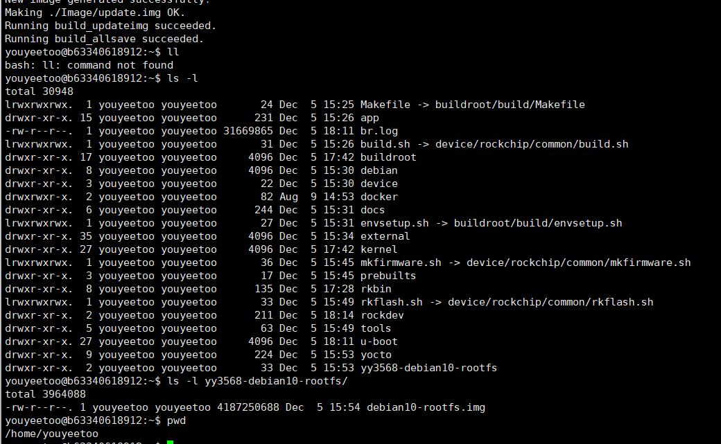

./build.sh YY3568-Debian10.mk./build.sh
最终获取到的img位于当前目录下的 yy3568-debian10-rootfs 目录

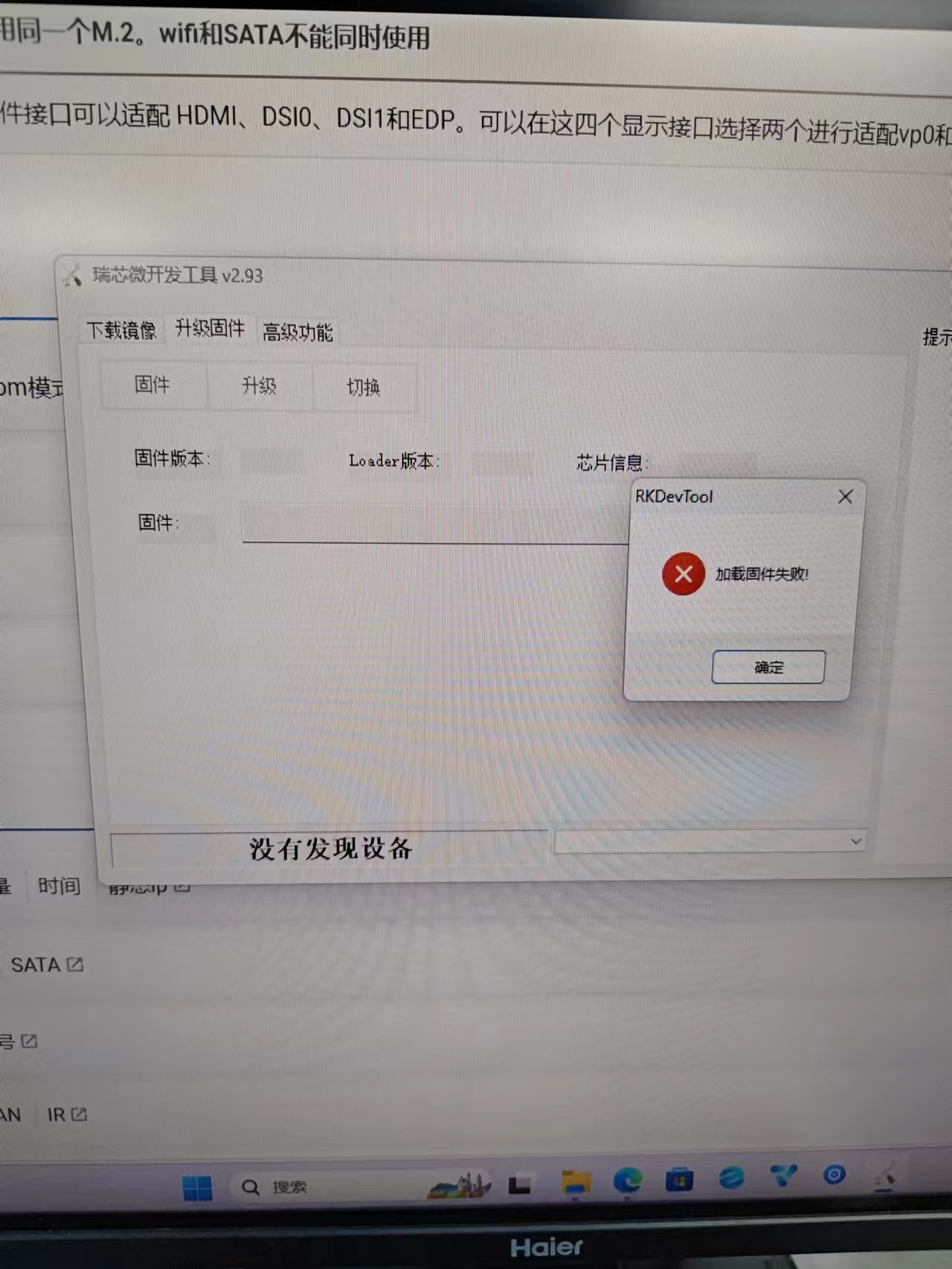

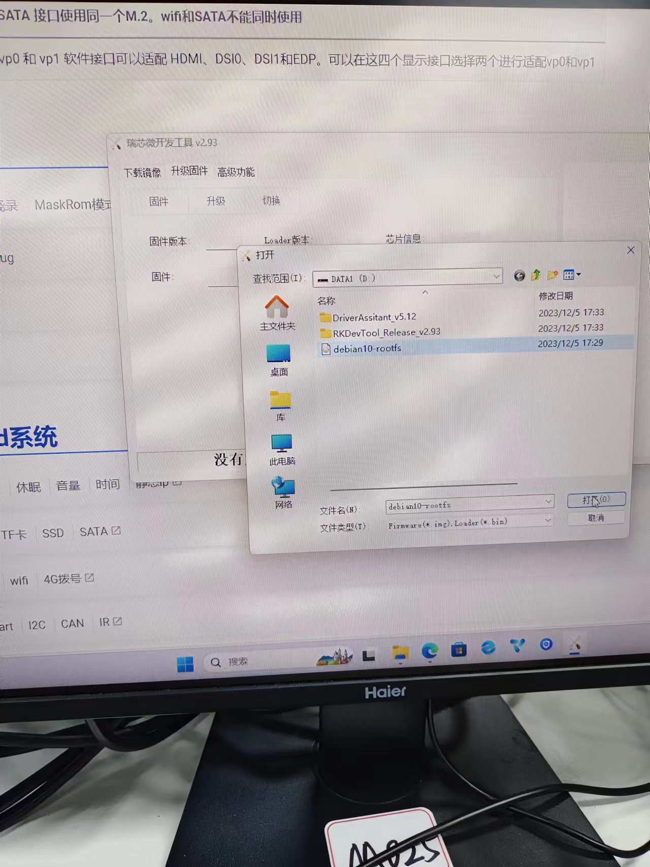

此时我将 debian10-rootfs.img 这个文件导入到烧录工具中,报错如下图:
请问这个问题如何解决?
