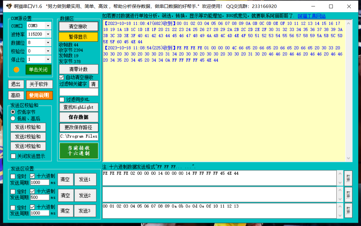

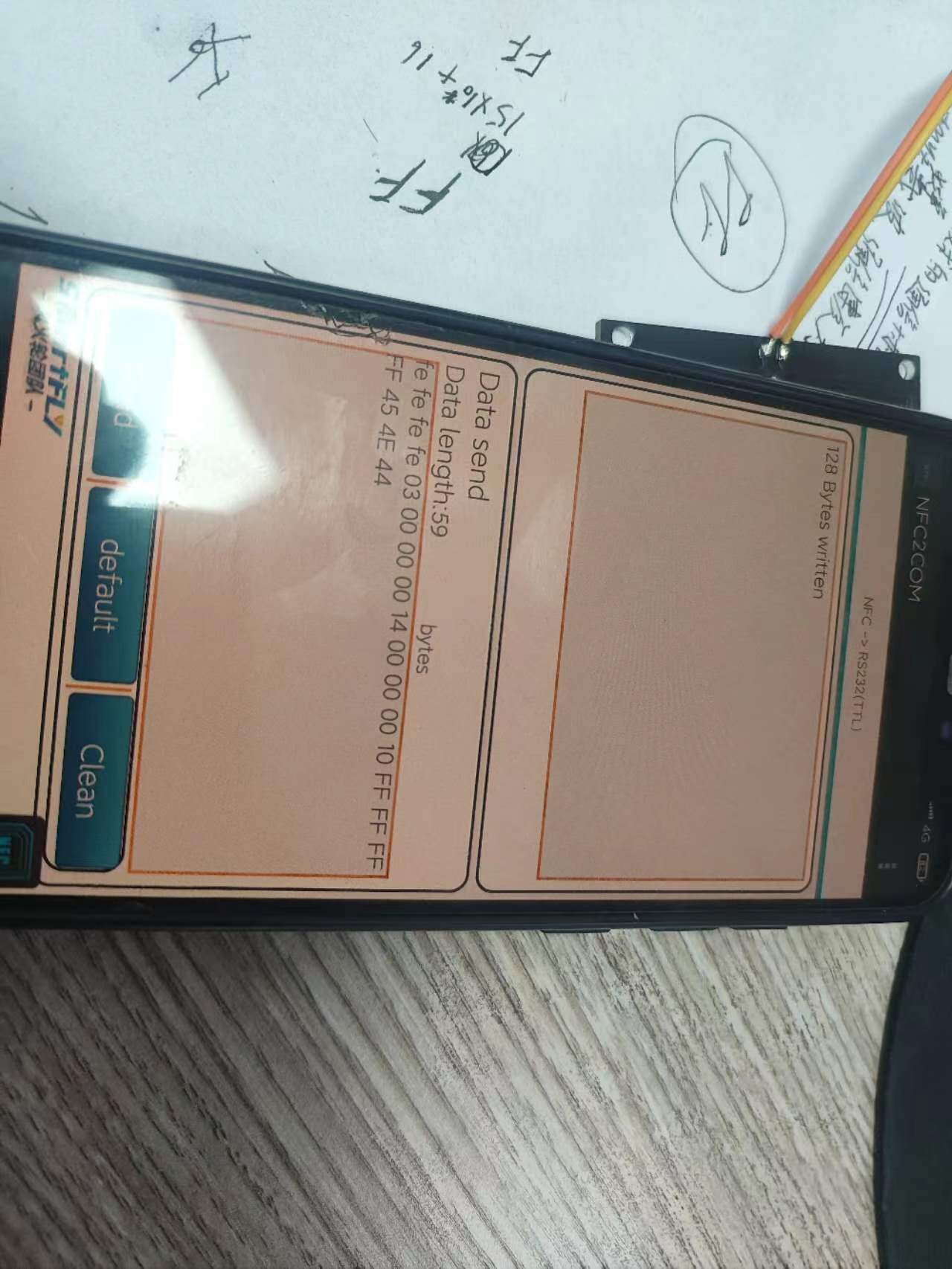

问题描述及复现步骤:根据给的资料例程用手机给串口发送命令,串口这边没有反应,不知道该如何操作。请技术人员帮我解决,自己操作的图片已上传。
发表于 2023-10-18 11:21:47 | 显示全部楼层
你为啥不按文档要求的做?你命令没复制全呀
发表于 2023-10-18 11:27:34 | 显示全部楼层
如果你串口这边要发送数据到手机,是需要发两帧,你先按 3.2.4完全一样的命令来操作,看能不能实现

 楼主| 发表于 2023-10-18 14:58:39 | 显示全部楼层
我说的是手机往串口发命令呀,不是串口往手机发命令

不是这个步骤吗?

假如我要用手机往串口发数据,这条命令fe fe fe fe 03 00 00 00 14 xx xx xx xx ff ff ff ff 45 4e 44 ,这条命令是在手机上输入,还是在串口调试助手上输入
发表于 2023-10-18 16:40:45 | 显示全部楼层
发表于 2023-10-18 16:43:18 | 显示全部楼层
手机往串口发,你直接写要发的数据就好,手机不要离开模组 天线区域,直接点击发送

 楼主| 发表于 2023-10-18 16:48:49 | 显示全部楼层
串口往手机上发数据可以实现,手机往串口上发数据不行

 楼主| 发表于 2023-10-18 16:50:29 | 显示全部楼层
peter 发表于 2023-10-18 16:43
手机往串口发,你直接写要发的数据就好,手机不要离开模组 天线区域,直接点击发送 ...
这个是在哪里写,在手机APK的send写还是在串口助手上写呀
发表于 2023-10-18 16:55:00 | 显示全部楼层
你要手机发向串口,肯定是手机APK上写数据,在APK里点击发送呀

 楼主| 发表于 2023-10-18 17:01:04 | 显示全部楼层
直接点击要发送的数据,还需要输入那一帧命令吗?

 楼主| 发表于 2023-10-18 17:07:32 | 显示全部楼层
如果需要那一帧命令,那一帧命令应该往哪里发,是在串口调试助手,还是说也在APK中发那一帧命令
发表于 2023-10-18 20:48:41 | 显示全部楼层
风火轮用户FgIC5 发表于 2023-10-18 01:07
如果需要那一帧命令,那一帧命令应该往哪里发,是在串口调试助手,还是说也在APK中发那一帧命令 ...
手机发呀,,,,,
发表于 2023-10-18 20:49:56 | 显示全部楼层
手机发给串口,你直接写数据就好,我们在APK里做了命令组装了
