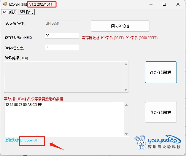

    为了便于分析问题,我修改了测试程序win-I2C-SPI-Test-Tools,当读写失败显示GetLastError(的)值,
    您下载后再测试看看,多读几次,然后把测试软件上显示的错误代码发上来.
    win-I2C-SPI-Test-Tools-20231011.zip (576.45 KB, 下载次数: 7359)
    出现错误的时候,错误代码在测试软件左下角提示信息,如图所示

    我这边用你修改的软件测试了,错误如下图:

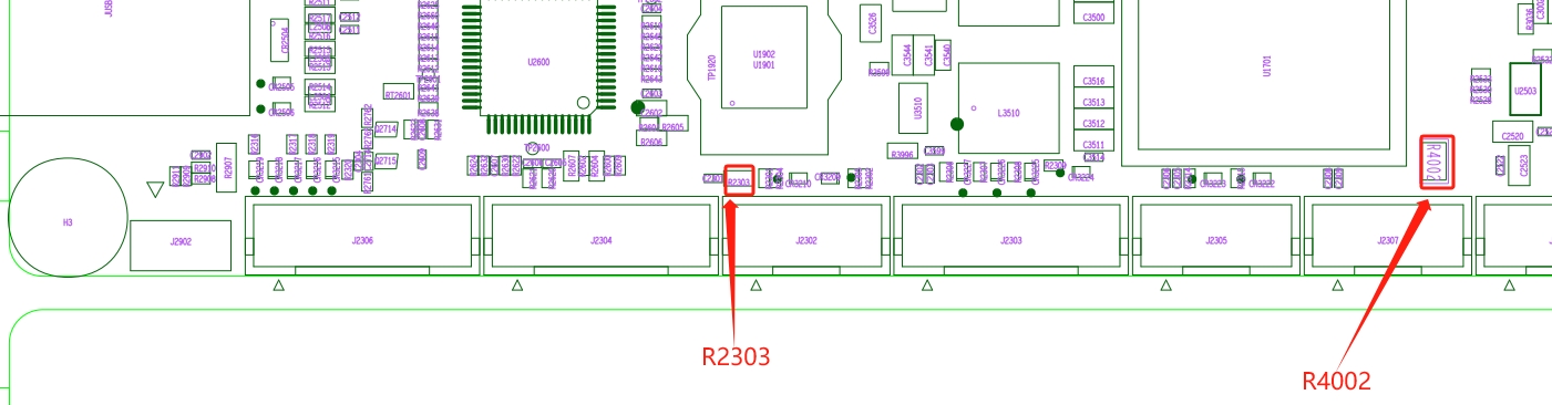

    I2C接口中的VCC 应该是3.3V才对.0.17V就是没有电压,检查一下2个0欧电阻是否断开或虚焊了:R2303或者R4002 ?

    2)软件显示err code=433 表示未找到设备或者未识别设备.
    这个有3个可能:
    windows 驱动不对,重新安装windows驱动看一下.
    I2C的SDA/SCL未接上拉电阻也会出现.
    I2C设备未做有效应答

    I2C接口中的VCC 应该是3.3V才对.0.17V就是没有电压,检查一下2个0欧电阻是否断开或虚焊了:R2303 ...
    我量了一下R2303断开了
