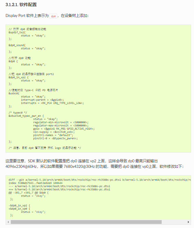

发表于 2023-9-5 10:39:13 | 显示全部楼层
按照内容修改设备树,重新编译烧录

 楼主| 发表于 2023-9-5 11:16:36 | 显示全部楼层
多谢,看完了这个文档,并没有介绍如何修改dp的分辨率微1440*1280,这个文档只是简单介绍如何配置dp显示接口,没有涉及如何修改1440*1280,能否在rk3588_android12.0_git_20220311工程上提供修改的文件和位置过来参考呢
