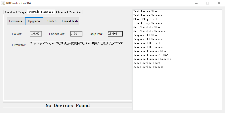

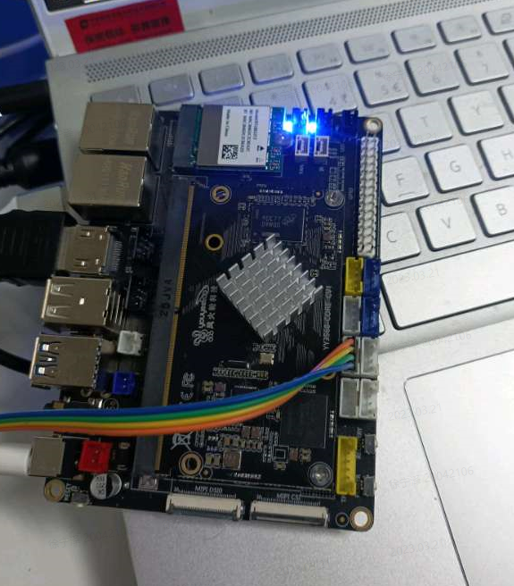

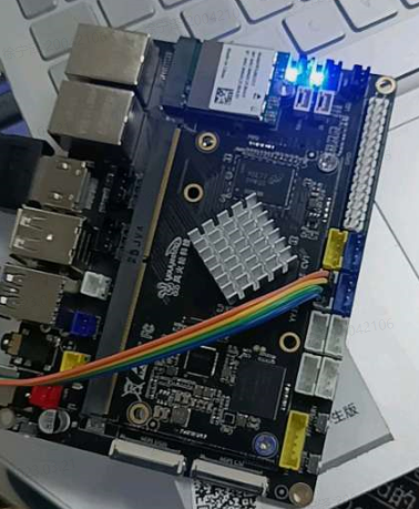

问题描述:烧录debain固件(YY3568-Debian10-wifi-dsi0-2023-3-10.img)后,板子无响应。外接HDMI屏幕不亮,UART串口调试没反应

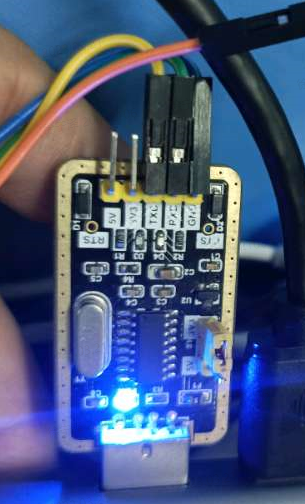

我这边试了,烧录后可以启动。第一次烧录等1、2分钟这样子。串口调试是uart2,接错口了。启动不了你重新烧录试一下。

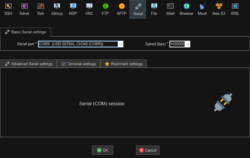

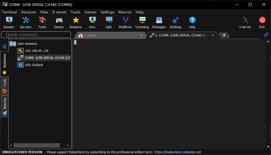

等待几分钟后,HDMI屏幕仍然是黑的。
更改为串口2后,仍然无信息。
