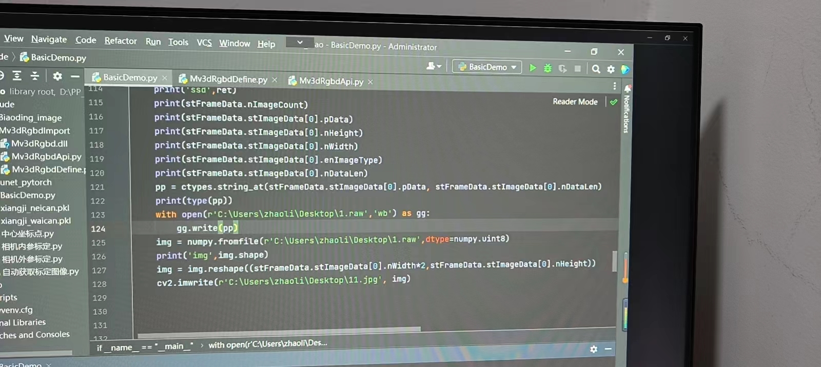

我用Python运行了Python SDK,利用手册中的属性成功提取到了帧数据,进而找到了图像的字节流。但是,不管我咋么解码,都始终提取不到正确的图像。代码如下。希望能有人解惑。
我自己写的解码方式提取图片
我自己写的解码方式提取图片
发表于 2023-2-24 11:58:33 | 显示全部楼层
我们这款相机,可以输出IR图、彩色图、深度图;建议您安装3DMVS客户端,确定需要输出的图像模式;
深度图的话,是单通道,16位位深的图像;按照U16整型的数据类型进行解码,行优先排列
