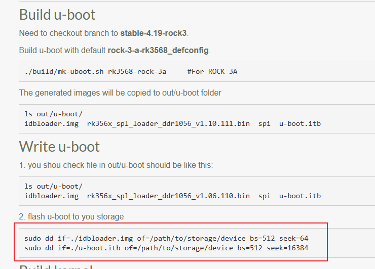

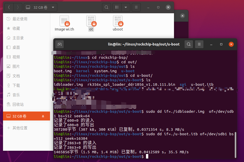

根据Rock3/dev/Debian - Radxa Wiki编译完成uboot后,通过dd命令将idbloader.img和idbloader.img写到sd卡后,串口没有任何的输出

使用的板子是rock 3a
