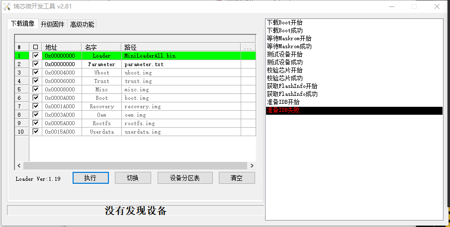

依照Tinker edge R烧录系统教程,烧写还是报 '下载Boot失败',应该怎么解决?

你好请参考https://youyeetoo.cn/thread-5250-1-1.html如果不行就找客服售后寄回来看看

反复 按 Recovery, Reset 后重启进Maskmode, 有时可以‘下载Boot成功’,但是又报‘准备IDB失败’,是什么原因
发表于 2023-2-20 18:47:10 | 显示全部楼层
换一条USB typeC线
