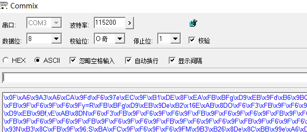

 楼主| 发表于 2022-9-14 21:15:29 | 显示全部楼层
为什么是乱码?是哪里设置错了吗?

发表于 2022-9-14 21:58:18 | 显示全部楼层
风火轮用户jOcAC 发表于 2022-9-14 21:15
为什么是乱码?是哪里设置错了吗?
用MobaXterm啊。。。你用这玩意搞啥linux,这打印出来的是ASCII值,就是字符串,你刚刚大一么?

 楼主| 发表于 2022-9-15 00:37:28 | 显示全部楼层
终于搞定了,是需要把地线接板子的GND 引脚,电源不用接。
用putty 只需设置 speed为115200 ,其他默认。
