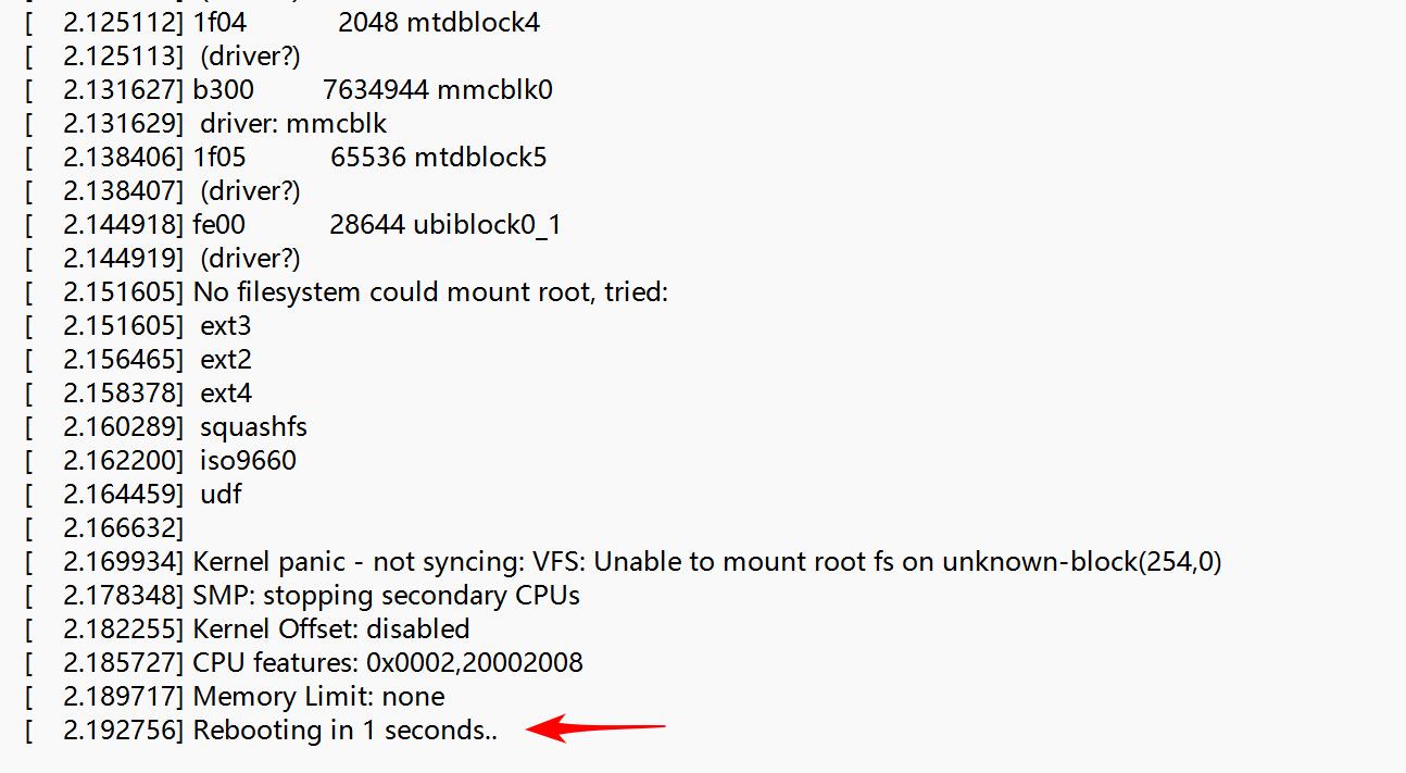

问题:NAND里有烧录系统,但因为烧录不完整,会一直重启
解决方法:具体的请参考外面wiki getting start上面烧nand的方法:https://wiki.banana-pi.org/Getti ... age_to_onboard_eMMC
